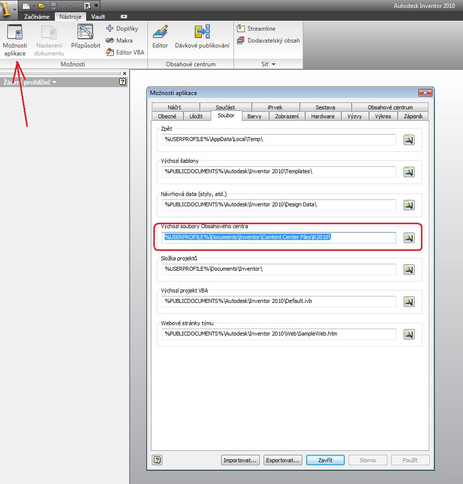

Cesta k obsahovému centru je nastavena v Nástroje-Možnosti aplikace-Soubor-Výchozí soubory obsahového centra. Zřejmě máte nastavenou tuto cestu jinak, než před přeinstalací. Při načítání staré sestavy buď napište novou cestu až to bude normálie hledat nebo dopňte v příslušném projektu knihovnu a nastavte ji na příslušnou složku, kde máte obsahové centrum.

Ano je to tal. Vaše nastavení najdete tady. Viz. příloha, měla by to být cesta knihovny, jestli to nesouhlasí tak to upravte jak radí  p.Mrázek

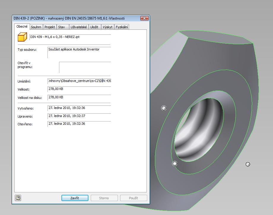

Můžete v nové sestavě vložit součást z obsahového centra, otevřít ji jako part a dát uložit jako - a uvidíte, jaký vám to nabídne adresář.

Obsahové centrum je dané a z něj se tahají všechny normalizované díly do sestav jako šrouby,matice, profily atd atd. Takže vy musíte najít tu cestu kde je to Vaše obsahové centrum . Bude to někde jak tu již bylo poraděno v podadresáři Inventor - my to máme  - \Documents\Inventor\Content Center Files\R2010\ . To je vlastně cesta Obsahového centra, úložiště normalizovaných dílů. Tuto cestu je pak nutné nastavit v Inventoru - Možnosti - Soubor - Výchozí složka OC , Poté by se měli normalizované díly normálně opět načíst po otevření sestavy.
Cestu vašeho obsahového centra lze taky zjistit jednoduše tak že vytvoříte novou sestavu, do té vložíte třeba matici a v jejích vlastnostech máte tu cestu . viz obrázek
