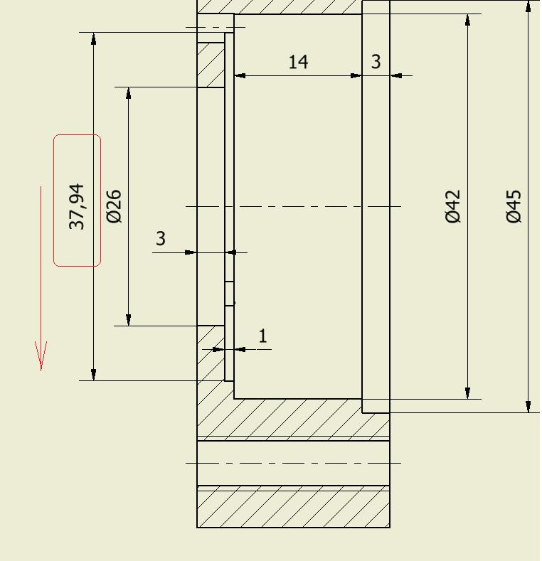

Zdravím,
potřeboval bych poradit. Chci zakotovat průměr dle obrázku ale ne tak že se hodnota bude vztahovat k tomu řezu ale bude jakoby vynášecí čára ... doposud jsem to dělal dost složitě tak že jsem si v tom pohledu udělal nárt , v něm čáru a pak k této čáře udělal text s odkazem. Neexistuje nějaká kota která toto umožňuje.
Snad jsem to vysvětlil srozumitelně ... Smile

Kliknout na osu a jednu hranu díry, pak pravým tlačítkem vyvolat kontextové menu a zvolit lineární průměr. Je to ono?

Smile  je to ono ,čupr moc děkuju Clap

Někdy to jde vložením kót z modelu přes funkci "Obnovit rozměry". Osobně to často používám pro většinu kót.
