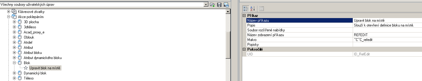

Nevím jak je to v LT, ale ve 2010 jsem si to upravil následovně.

Děkuju za obrázek. Nakonec jsem se dopátral toho, že refedit funguje pouze v plném AutoCADu nebo až od AutoCAD LT 2010.
