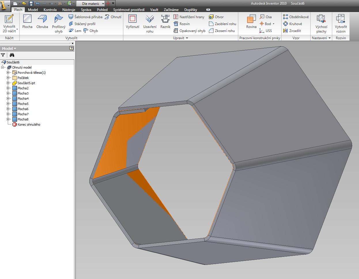

Možná rada mimo, ale nešel by ten díl v místě spojení (obr 4) zas rozdělit. Je to asi o 3 kliknutí víc (fce rozdělit) - na výkrese pak vykreslí patřičnou hranu, ale nevím jestli to bude schopen rozvinout (s plechy nedělám)

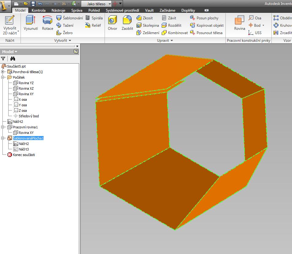

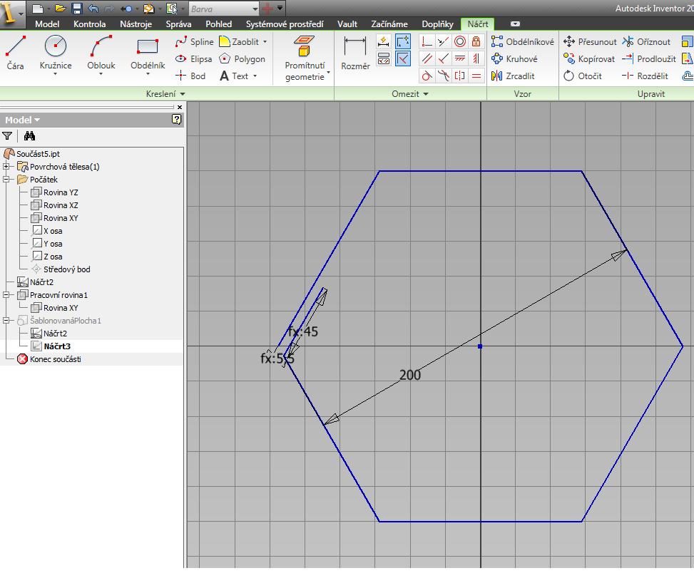

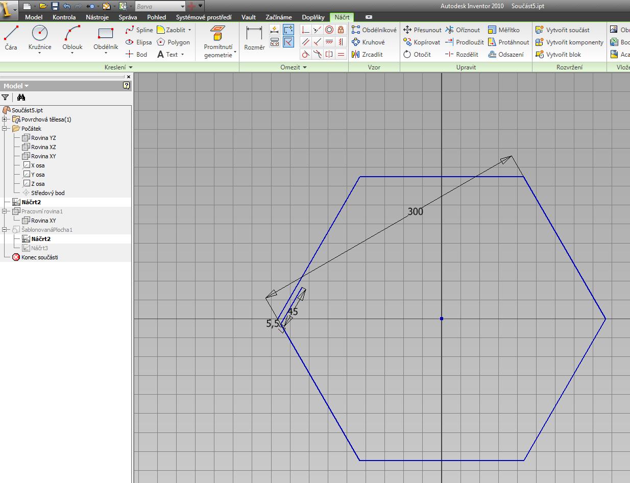

Tak jsem se to pokoušel vymodelovat přes tažení,plochy atd a nejvýhodnější mi přišlo když jsem si pomocí šablonování udělal hlavní náčrt kdy je polygon v místě chlopně přerušen viz. příloha. Poté jsem si vytvořil rovinu na které je vytvořen konečný náčrt . Tyto náčrty pak spojím pomocí šablonování a vzniknou mi plochy. Na ty v plechovém díle mohu nabalovat jednotlivé plochy z vnějšku. Jo mezera mezi plechy v místě chlopní je 0,5 mm a při použití jakéhokoliv plechu mi to vyšlo. Bez mezery nelze poté vytvořit rozvin. Mezera jde nastavit podle použité tloušťky materiálu +nějakou tu nejmenší mezeru díky které lze dosáhnout rozvinu. Tyto hodnoty pak nakonfigurovat do plechového dílu aby se mezera (nyní natvrdo 5mm) měnila dle tloušťky . Nebo v základním náčrtu pokaždé při použití jiné tloušťky toto měnit. Mělo by to ale fungovat .... vše viz obrázková příloha ...

To Lestr: Když už máte dva náčrty tak je jednoduše spojte příkazem šablonová příruba, je to podstatně rychlejší 2x náčrt + 1 prvek.

Diky za cenne podnety. Bez mezery to asi opravdu nepujde. Idealni by bylo, kdyby byla jeji sirka dostupna pres nejaky systemovy parametr Inventoru. Pro 4HR mi celkem spolehlive vychazi jako 0.0232 nasobek tloustky plechu. Pro 6HR je to vice, takze to asi souvisi spise s jinou promennou, nez je tloustka. No nic. To sablonovani je fajn. Jen jsem si ted vsiml presahu na jedne strane chlopne a tak by me zajimalo, jestli je to normalni nebo jsem neco zkonil, vizte dole.

-Přesah ohybu by měl sedět, nějaké deformace tam jsou, ale vždy jedna hrana musí sedět (v horní části dílce to bude vrchní hrana, ve spodní naopak).
-Co se týká profilu se stejným průřezem, tak tam je zbytečné šablonování.
použijte profilový ohyb.
-Sražení: pokud máte v náčrtu zakótovanou obrubu do průsečíku, tak ta se při nabalení plochy zmenší o rádius ohybu, to je normální. To si musíte doladit.
