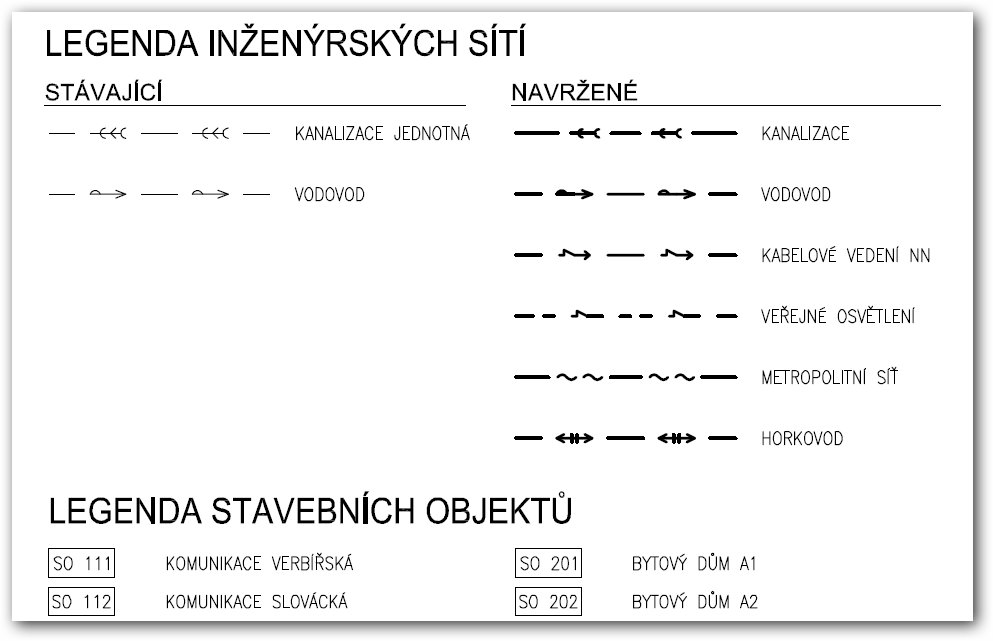

Zatím si vybavuji, že mi chyběla čára pro metropolitní síť, ale ta již třeba v aktuální verzích čar civilu je.
PepaR
Odeslal: martinfolber
Datum odeslání: 02.bře.2010 v 10:58
Obávám se, že tato tam není, máte nějaký příklad?
díky
Martin Folber
Odeslal: PepaR
Datum odeslání: 02.bře.2010 v 14:58
Příklad dle normy to není, neb jsme si to značení sítě museli vymyslet nějak sami. Náhled přikládám.
PepaR
Datum odeslání: 02.bře.2010 v 22:03
Díky za vysvětlenou :), taky jsem nevěděl... Asi bych to považoval za běřné spojovací kabely a vyznačil to jen vlnovkou s popiskem do legendy.
Martin Folber

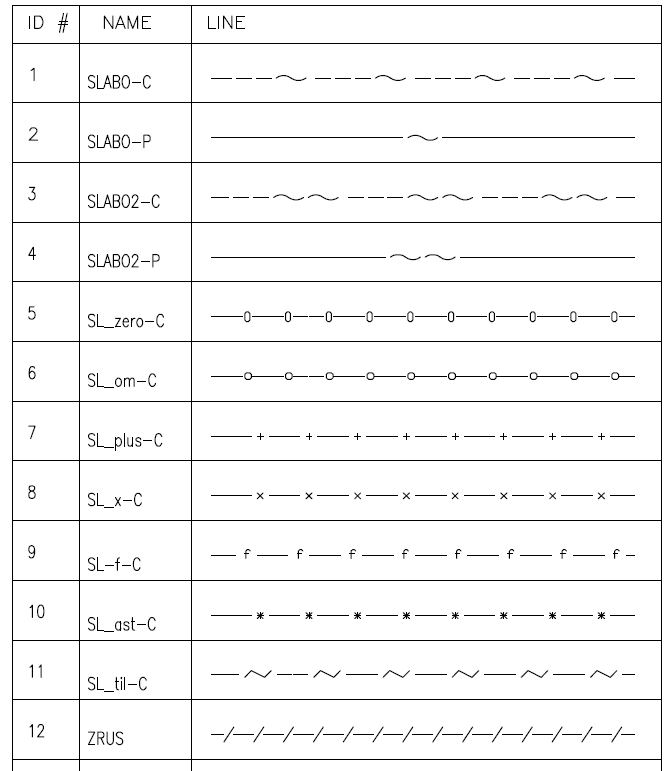

Nápad se dvěma vlnovkami je dobrý, děkuji - asi bych to taky tak udělal, ale potřebujete extra tvar na tu vlnovku.
Jeden takový se mi tu potuluje v sekci download: http://www.cadforum.cz/cadforum/dl_file.asp?ID=291 - Additional .LIN linetypes for AutoCAD and LT - vlnovka je v souboru "mapa.shx".
Trochu jednodušší je obyčejná textová čára, kde je místo tvaru text. Protože se zpravidla jedná o trasu optickou, je možné použít písmeno "o" nebo "O" nebo nulu ("0"), případně písmenko "f" jako "fiber" (vlákno).
Příklad souboru čar:
---slabo1.lin
*SL_zero-C,------0-------0-------0-----
A,3,-0.2,3,-0.5,["0",Standard,S=2.0,R=0,X=0,Y=-1.00],-1.5
*SL_om-C,------o-------o-------o-----
A,3,-0.2,3,-0.5,["o",Standard,S=2.0,R=0,X=0,Y=-0.60],-1.5
*SL_f-C,------f-------f-------f-----
A,3,-0.2,3,-1.8,["f",Standard,S=1.8,R=0,X=0,Y=-0.6],-2.6
*SL_x-C,------x-------x-------x-----
A,3,-0.2,3,-1.2,["x",Standard,S=1.8,R=0,X=0,Y=-0.6],-2.4
*SL_ast-C,----*-----*-----*-----
A,3,-0.2,3,-1.2,["*",Standard,S=1.8,R=0,X=0,Y=-1.0],-2.4
*SL_plus-C,------+-------+-------+-----
A,3,-0.2,3,-1.2,["+",Standard,S=1.8,R=0,X=0,Y=-1.0],-2.4
*ZRUS,---/---/---/---
A,4,-1,["/",Standard,S=3.0,R=0,X=-1.0,Y=-1.5],-1
*SLABO-C,- - - ~ - - - ~ - - -
A,3,-1,3,-1,3,-1,[SLABO,mapa.shx],-8
*SLABO-P,--------- ~ ---------
A,36,-1,[SLABO,mapa.shx],-7
*SLABO2-C,- - - ~~- - - ~~ - - -
A,3,-1,3,-1,3,-1,[SLABO,mapa.shx],-7,[SLABO,mapa.shx],-8
*SLABO2-P,--------- ~~ ---------
A,36,-1,[SLABO,mapa.shx],-7,[SLABO,mapa.shx],-7
Ještě přidám náhledový obrázek.
---edit
Pro textové experimentátory:
Místo tvaru lze jako vlnovku použít "tildu" - textový znak vlnovky,
"~" - napíše se na klávesnici jako [levý Alt][0126].
popis čáry by pak byl třeba
*SL_til-C,----~-----~-----~-----
A,3,-0.2,3,-1.2,["~",Standard,S=8.0,R=0,X=0,Y=-4.5],-6.5
ale ta vlnovka není pěkná - v rozměrech pro geodetické plány
(jednotky = metry) vychází taková hranatá.
Taky můžete použít TTF font místo txt.shx - prostě tvořivosti se meze nekladou.
Odeslal: Radim Cech
Datum odeslání: 03.bře.2010 v 06:39
S Metropolitní sítí jsme se setkali při jednom projektu v Uherském Hradišti. Pokud si pamatuji, geodetti to tehdy vymysleli jednoduše, modifikovali standardní slaboproudou značku s jednou vlnovkou a přidáním písmene získali další rozdělení
- MS - metropolitní síť
- MR - místní rozhlas
- KT - kabelová televize
- O2 - Telefónika
atd.
Už si vše nepamatuji. Ale používáme to daál, protože se po městech v zemi "válí" kabely všech možných operátorů Radikomunikace, GTS Novera, Telefónica atd., tak pokud dají data digitálně, geodeti je přebírají jako sdělovací vedení a zpřesní sít jiným typem komplexní čáry, kde je za značkou "vlnovka" kód provozovatele.
R.C.
