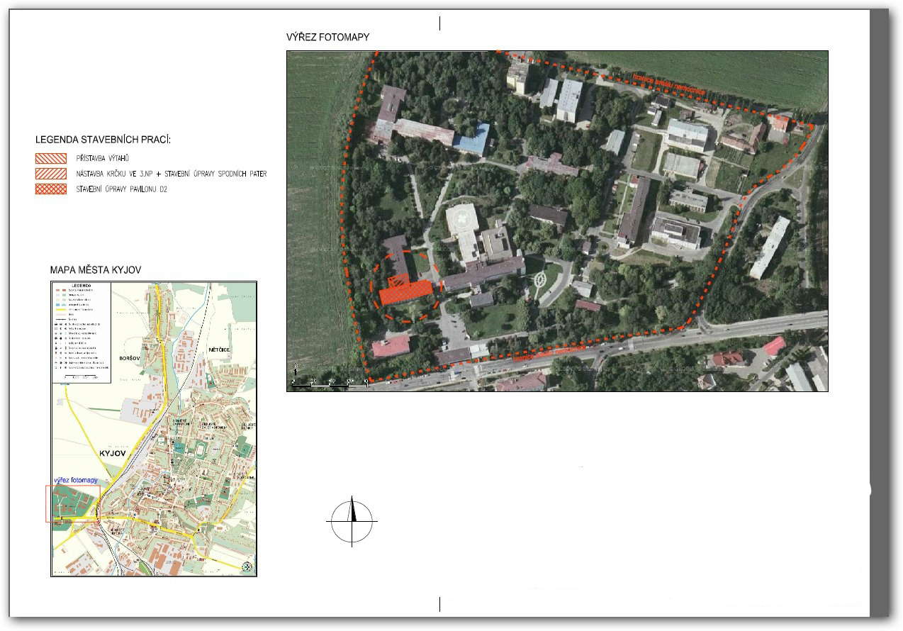

Dle vyhlášky 499/2006 má projektová dokumentace obsahovat situaci širších vztahů v měřítku 1:5000 až 1:50 000. Kde se dají takovéto mapy získat.

V papírové podobě je většinou prodává katastrální úřad.

Občas jsem si vystačil v situačce širších vztahů i s tímto zjednodušeným zákresem:
PepaR
Odeslal: vbehun
Datum odeslání: 04.bře.2010 v 12:39
Vypadá to pěkně.
Jakpak se srovná takhle vytištěná fotomapa + výřez mapy s nějakým měřítkem ?
V některých pokročilých krajích (třeba Zlínském) mají systém jednotné digitální dokumentace, kde jsou mapy včetně všech inženýrských sítí.
Nefunguje to zas až tak dobře - ne všude jsou všechny sítě ani aktuálnost není nejlepší, ale pro začátek to postačí. Aplikace je přístupná (po bezplatné registraci) i projektantům a skrývá se zde: http://www.jdtm-zk.cz/lstDoc.aspx?nid=2924" rel="nofollow - JDTM ZK
Mimo okolí Zlína Vám to asi moc nepomůže ...

Jsem z těch šťastlivců co JDTM právě využívá. S tou aktuálnsoti sítí je to občas svízel, to Vám dám zapravdu. Doporučuju ověřovat u jednotlivých správců. Ale i tak JDTM dost pomůže.
Tento systém má i jiný kraj, ale nevzpomenu si již který to je.
To měřítko obrázku řešíme v závislosti na délce objektu, který máme zaměřený od geodeta. Navíc situaci širších vztahů beru jako informační podklad, která přibližuje polohu řešeného území/stavby, takže si na milimetrovou přesnost moc nehraju.

Používám vrstvu DMU25 z WMS co poskytuje cenia.cz
