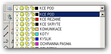

Jak nastavím, ať se v každém rozvržení zobrazí jiná hladina? Např. v jednom jen rozvody vody a v druhém rozvržení jen rozvody UT?

1) dvojklik do výřezu
2) spustit dialog hladin a pořádně si ho prohlédnout (především pravou část)
3) Pokud nebudete vědět ani pak, pak je tu help či manuál, kniha, ...

Poklepejte 2x do výřezu, spusťte Správce vlastností hladin a je to třetí ikonka zleva Zmrazit v aktuálním výřezu.
Tak pan Mantlík mě předběhl ;).

Pokud ale chcete změnit stylizaci hladin v různých rozvrženích (nejen prosté vyp/zap), potřebujete min. verzi AutoCAD 2008.
