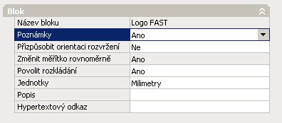

No to by mozna i bylo pokud bych vedel jak je predefinovat aby pri vlozeni reagovali na meritko poznamek.
Odeslal: PepaR
Datum odeslání: 19.bře.2010 v 06:42
Jednoduše, otevřete blok v editoru bloků a ve vlastnostech zapněte vlastnost Poznámky.
PS: Doporučuji vyčist blok od nadbytečných měřítek poznámek a ponechat tam měřítko pouze 1:1.

Tak jsem to zkusil s jednou vyskovou kotou. Misto DIMSCALE je ted 1. Ale problem je zas jinde, kdyz chci umistit kotu tak....
 Ukaž bod umístění kóty :; chyba: špatný typ argumentu: lentityp nil
Odeslal: slasid
Datum odeslání: 19.bře.2010 v 10:50
Ale u jinych bloku to funguje bezvadne. Sice trochu nuda vsechny predefinovavat :-), ale je to posun asi to dopadne tak, ze si je predefinuju postupne ty ktere budu zrovna potrebovat :-)

Tak jsem prisel na zajimavou vec. Pokud pouze upravim blok vyskove koty a lisp ne, tak se kota vlozi spravne i s textem, ale text (POUZE TEXT) je X krat vetsi, kde X je pro 1:2 = 2, 1:3 = 3 atd. Proste 1:X
Odeslal: PepaR
Datum odeslání: 20.bře.2010 v 07:39
Ještě me napadlo, abyste si ověřil nastavení vlastnsoti poznámky u bloku i atributu bloku.
Ten lisp bude nutno upravit, protože je tam pořád ten násobitel a možná dělá problémy.

Jj s tim nastavenim vlastnosti poznamky jsem si zkousel hrat. Pokud ji nastavim i u atributu bloku, tak je text jeste vetsi :-). Ze bude potreba upravit ten LISP s tim pocitam, jen jsem chtel zkusit jak se to bude chovat pokud upravim pouze ten blok.
Jak ale upravit ten LISP to uz je mimo me vedomosti, bohuzel :-(.
