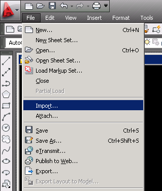

... pro převod souborů DGN do DWG je nutné použít funkci "Import"

použijte _DGNIMPORT, pak se to bude chovat jako entity autocadu
pokud použijete _DGNATTACH, tak se to samozřejmě chová jako XREF
