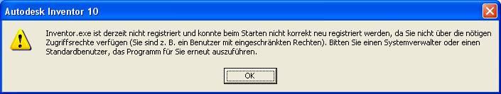

Po instalacii INV.10 sa zmenilo rozhranie prav pre uzivatela.Nada sa vobec spustit subor Inventor.exe , podla hlasky to dovoli iba administratorovi,ale aj ked sa prihlasi administrator, vypisuju mu rovnaku hlasku. Sp1 bol uz tiez nainstalovany.Da sa to nejak upravit? Stretol sa uz stym niekto?

To je divné - požadavky Inventoru 10 na práva se od verze 9 nezměnily. Co přesně vám to hlásí?

Inventor.exe momentalne neni registrovany a pri starte nemoze spravne sa zaregistrovat, pretoze nedisponujete spravnymi pristupovymi pravami (napr. ste uzivatel s obmedzenymi pravami). Poziadajte Vasho Systemoveho administratora alebo standartneho uzivatela, aby program pre Vas znova zaviedol.(spustil)
To asi tolko z prekladu.Nasmu administratorovi to napise tiez, a darmo mu vysvetluje uz aj posunkami, ze ja som sef, stale melie svoje.

Buď při instalaci nebyl vypnut antivirový program (nebo uživatel neměl plná práva) nebo instalace koliduje s jinou aplikací.

Antivir sme nemali vypnuty pri prvej instalacii, ked som to zbadal tak som INV odiinstaloval a znova nainstaloval,bez antivirusu.Bezuspesne, uzivatelia maju plne prava a asi ostava jedine ta ina aplikacia.Dakujem za radu.
