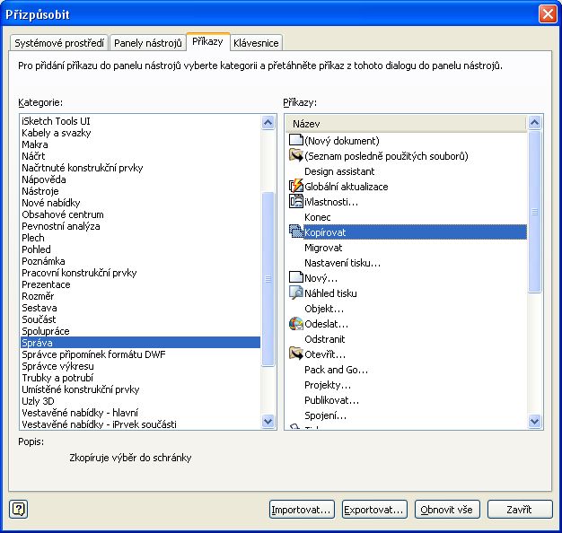

Ahoj všem. Tak jsem se opět dostal k tomu, co jsem už dříve řešil a bez úspěchu. Mám Inventor 11, ale nemám na panelu nástrojů ikonu Kopírování. Už jsem snad prolezl celý Inventor, jestli někde není abych si ji přidal a nic. Tak se obracím na Vás, zda-li by jste mi nepomohli. Dělat se bez toho dá. Ale přeci jen je to někdy užitečný nástroj. Díky.

Tady ji mám ve 2008, snad to bude v 11 stejné.
Nástroje - Vlastní nastavení - Příkazy - Správa ...
