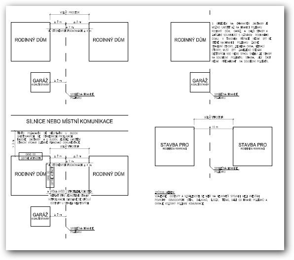

Nemáte prosím někdo po ruce normu? Jaká je nejmenší povolená vzdálenost štítů rodinných domů pokud ve štítové zdi nejsou okna (jen okna koupelna/WC)?
Děkuji.

Pokud se nepletu tak vyhl. č. 501/2006 (o obecných požadavcích na využívání území) §25

Zrovna nedávno jsme to řešili - bylo to myslím 7 metrů s okny a 4 metry bez oken obytných místností.

   (2) Je-li mezi rodinnými domy volný prostor, vzdálenost mezi nimi nesmí
   být  menší  než  7  m  a jejich vzdálenost od společných hranic pozemků
   nesmí  být menší než 2 m. Ve zvlášť stísněných územních podmínkách může
   být  vzdálenost  mezi rodinnými domy snížena až na 4 m, pokud v žádné z
   protilehlých  stěn nejsou okna obytných místností; v takovém případě se
   odstavec 4 nepoužije.

Odeslal: PepaR
Datum odeslání: 30.bře.2010 v 16:25
Vzájemný odstup by neměl být menší jak 7 m. Nezapomeňte však na vzdálenost od společné hranice pozemku.

Tak jsem si v tom chtěl udělat jasno a posílám náhled na schema, které naleznete v příští revizi http://www.jremes.cz/index.php/stavebni-prirucka" rel="nofollow - Stavební příručky .

- obrázek je narastrován moc, nepřečtu nic, takže ani nevím, jak je popsána vazba na uliční prostor a nevidím, zda a jak jsou pojednány odstupy bytových domů (sklápění)...
- obecně by se taky asi mělo vždy uvádět:
-- z jaké normy/vyhlášky se vychází (OTP vs. OTPP)
-- kolikátá je to revize, kdy provedena a kým (wiki...)

Bude zveřejněno, jste na mě moc hr. Na wiki bych to chtěl dát též. Revize jest uvedena přímo v souboru.
Pro úplnost tedy ještě dopisuji zdroj a přikládám i obrázek ve větším rozlišení.
