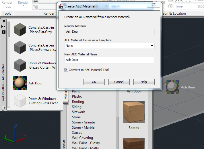

Již jsem se trochu přiblížil problému. Materiály, které vkládám z Palety nástrojů -> Materiály, fungují. Nefungují pouze materiály, které chci přidat z Prohlížeče materiálu (Material Browser). Když však materiál z tohoto umístění přesunu do Palety nástrojů, materiál se tam zobrazí na kostičkovaném podkladě, ale když ho chci přidat do výkresu, napíše mi to hlášku "The style for this tool has not been saved with the drawing. - To ensure that the tool will work properly, the style must be saved first. You should save this drawing now."
Výkres jsem tedy uložil, přesunuji materiál znovu do výkresu, ale vyskočí na mne hláška (viz. připojený obrázek) aťˇzvolím jakoukohliv možnost, opět na mne vyskočí hláška, kterou jsem napsal výše, abych uložil výkres. Ale ať ukládám, jak ukládám, nechce mě to pustit dál.
Odeslal: Capli
Datum odeslání: 23.dub.2010 v 22:33
Vyřešeno, stačí po vložení materiálu z Prohlížeče materiálů do Palety nástrojů, uložit a poté pravým kliknutím myši na příslušný materiál zvolit "Refresh Image".
Otázkou však zůstává, proč materiály nelze vkládat do výkresu rovnou tak, jak je tomu demonstrováno na videu níže a proč mají materiály přesunuté do Panelu nástrojů naprosto stejnou šedou barvu.
