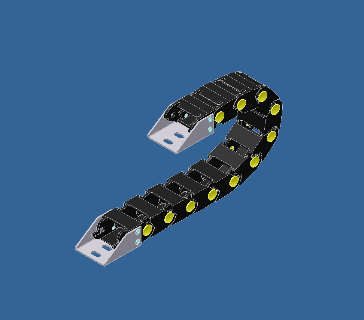

Dobrý den,
od zákazníka mám dodán namodelovaný kabelový řetěz Brevetti. Tento řetěz bych chtěl realně posunovat, tzn. že jednotlivé články se dotýkají,skládají a zapadají do sebe (bez kabelu).
Jak to vyřešit, aby to funguvalo, aby bylo možné ručně posunováním nebo řízenou vazbou pohybovat řetězem zjistit krajní polohy, a z toho pak potřebný počet článků, prostě jednoduše řetěz vyšetřit atd.
Zkoušel jsem to přes dotykovou sadu, ale tato metoda narazí při dotyku prvních dvou článků a tímto pokus končí.
Poraďte zkušení uživatelé, kteří jste se setkali s tímto problémem. Rád Vám zašlu model řetězu.
Děkuji

Přikládám obrázek pro ukázku.

Nevím jestli to bude funkční, ale zkusil bych pole komponent (jednotlivých článků) po křivce. Tuto křivku pak pomocí parametrů měnit.

To je zajímavý nápad, ale nedaří se.
Jsem na úrovni sestavy a dokáži použít pouze obdelníkové či kruhové pole. Jak mám udělat pole po křivce?

Vytvořte součást v které bude pouze trajektorie a pole bodů kloubů řetězu.
Vytvořte součást v které bude jeden článek řetězu.
Vytvořte sestavu a vložte do ní součást s trajektorií.
Do sestavy vložte článek řetězu. Zavazběte ho na první bod pole klobů.
Vytvořte pole komponent odvozené od pole prvků.
V možnostech pole je pak nastavení, aby se vám komponenty natáčely a nebyly stále rovnoběžné.
