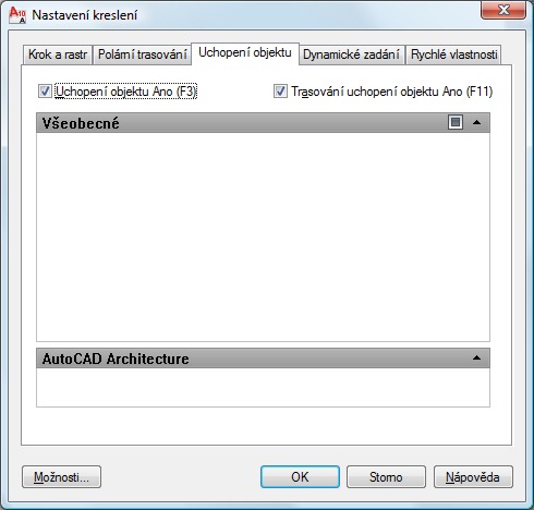

vo verzii AutoCad Architecture 2010 instalovanej na Win 7 konntextove menu(lavy shift+prava mys-osnap setting) snap-u je nefunkcne. Ikony su rozbite, a necitatelne..
vyGooglil som nejake riesenia (celkom slusne napr. tu http://www.cadcentrum.sk/temp/3d503ca56655573530e886f68e15e2d4/AutoCAD%20Architecture%20a%20OSNAP.pdf), je to "znamy problem" neriesi to vsak problem definitivne.
Nemate nejaky iny typ na riesenie?

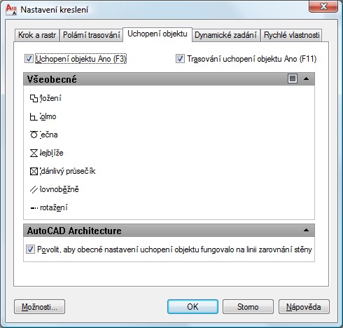

Jestli myslíte takovýto prázdný nebo poškozený dialog, tak řešení je celkem triviální - viz tip 7345 (VIP).

tento problem riesi update 2
