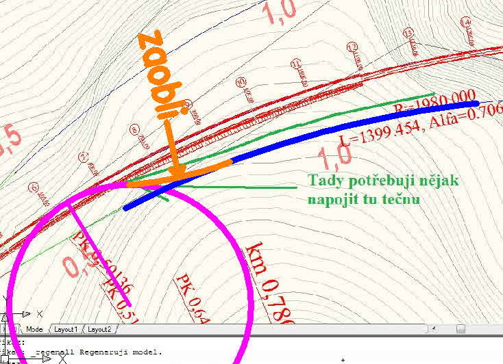

Dobrý den;
chtěl jsem se optat, zda-li se nějak dá udělat tečný polygon levotočivého oblouku, v němž bude provedeno pravotočivé odbočení (změna osové vzdálenosti - jako kolejové S) ovšem se stejným smyslem onoho levotočivého oblouku? Tento oblouk je totiž tak dlouhý, že toto "uhýbání" v klidu pojme. Je to těžké na představu,ale bohužel nemohu vložit obrázek, tak snad bude stačit tento popis. Předem díky za případné rady ;-)

opravdu mi není moc jasné, co potřebujete. Bude to chtít obrázek. Kolejové S rozšíření si představit dokážu, ale toto... je to nějaký způsob rozšíření S-linií v oblouku?

Ano, to je přesně ono. Nedokážu sestrojit ani tečný polygon, jediné co vím, že část komunikace mi jde v ose komunikace a druhá část je o nějakou vzdálenost od osy "odskočena" a já mezi nimi mám navrhnout tuto S-linii čiliže dva protisměrné oblouky, o kterých vím jen to, že mají být průjezdné rychlostí 80 km/h. Nic víc. Celá situace je komplikována ještě tím, že tuto S-linii navrhuji v oblouku. Ale možná to není vůbec problém...

V C3D 2010 jsou funkce pro rozšířeníS-linií, ale to nás asi moc netrápí. Podle toho, co píšete se jedná spíš o čistě geometrickou úlohu.
Ale máme tady moc neznámých...z návrhové rychlosti a klopení musíte mít minimální představu o poloměru toho S. Také by jste měl vědět, kde nasadit tu náběhovou tečnu. Zbytek už je geometrie.

Minimální poloměry bych volil 1500 m, oba dva. Dle délky oblouku, kterou si mohu vypočítat, mohu i zjistit, jak daleko od cílové vzdálenosti mi vyjde náběhová tečna. Problém je ten, že nevím, jak na již existující osu napojit tuto tečnu, jak ji zadat úhel ... (Mezipřímou mezi oblouky chci eliminovat)

Chce to vážně obrázek... Pokud tam budou přechodnice, pak by šly použít trasovací fce v C3D.

Konečně jsem se dostal k obrázku. Nešlo by to udělat například takto?

Otázkou zůstává, jak to bude s přechodnicemi. Přeci jen, zaobli je sice funkční, ale pozná trasa, jak naložit s přechodnicemi? Resp. kde začínají a končí? A pokud se "nevejdou" přechodnice, dojde k odsunutí oblouků o požadovanou délku přechodnic? Zřejmě ano, zatím jsem nezkoušel.

Podívejte se na složitější trasovací fce. Protisměrné oblouky s přechodnicemi s mezipřímou nebo bez.
