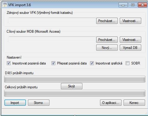

Dobrý den,
lze nějakým způsobem importovat více *.vfk do jednoho výkresu, tak aby byla vytvořena databáze i propojení?
díky

Přeposílám odpověď kolegů:
Mohou se postupně importovat pouze popisná data do stejné mdb databáze (odškrtnout zatržítko „Přepsat popisná data“ a „Importovat grafická“) a pak lze importovat pouze grafiku. Pozor, ale na překryv území a souslednost období, za které byl VFK soubor pořízen z katastru.

děkuji,
pochopila jsem tedy správně že šablonu spojení pro všechny importované zdroje nelze vytvořit?
