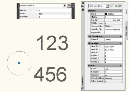

Rychlé vlastnosti mám normálně vypnuté, ale dnes jsem koukal a není tam také nic.
Viz obrázek:

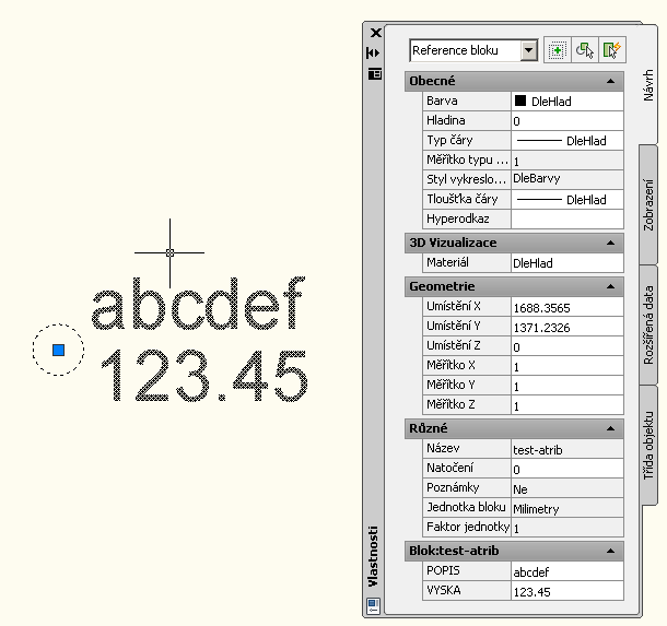

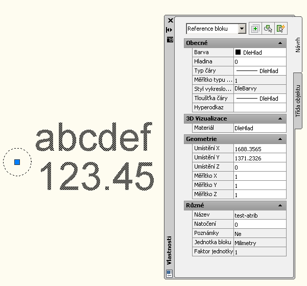

Manipulace s nastavením rychlých vlastností nic nepřinesla. Přesto že v jejich nastavení je u bloků zaškrtnuta volba zobrazovat atributy, tak se nezobrazují. Problém je pouze pokud spustím Civil 2010 v režimu prostého AutoCadu.
Pokud spustím Civil v režimu Civilu, tak se atributy zobrazí. Nicméně vím, že před reinstalací to fungovalo!
Posílám dva obrázky - první je z režimu AutoCad, druhý z režmu Civil.
