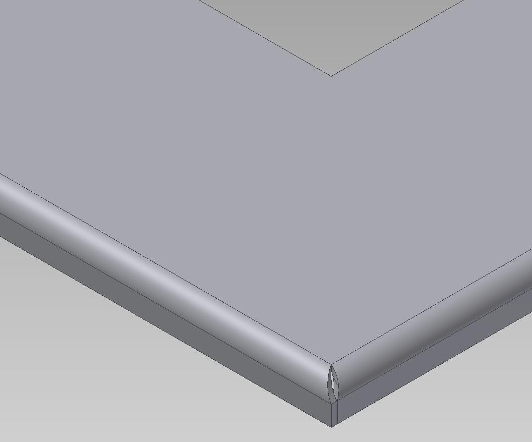

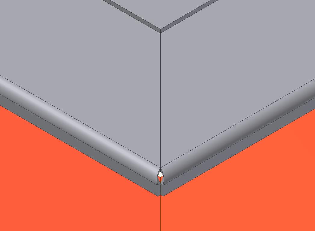

Dobrý den,
Prosím o radu ohledně oplechování. Když použiji jeden plech tak mohu roh upravit pomocí příkazu a vše v pořádku - viz. příloha Oplechování1 . Ale chci udělat každý plech zvlášť z důvodu využití materiálu viz příloha - Oplechování 2 tak nevím jak postupovat tak aby mezera byla tak jako v případě použití 1 kusu plechu. Prosím o radu jak upravit alespoň jeden z plechů tak aby mezera byla jako v případě 1kusu.

nakreslete jako jeden. dále pak je několik postupů, zde je jeden z nich: rozdělte na samostatné objemy a následně rozstřelte na samostatné díly. V AI2010 jsou na to zajímavé nástroje (Záložka Správa" -> "vytvořit komponenty".
Odeslal: Lestr
Datum odeslání: 01.čer.2010 v 13:19
Nakreslil jsem si to tedy jako jeden díl, udělal obruby, stáhnutí mezery v rohu na požadovanou míru a pak udělal nastřižení. Jak ale z takovéto plechové části dokáži získat samostané objemy 2 částí  a následně je ještě "rozstřelit" ?
