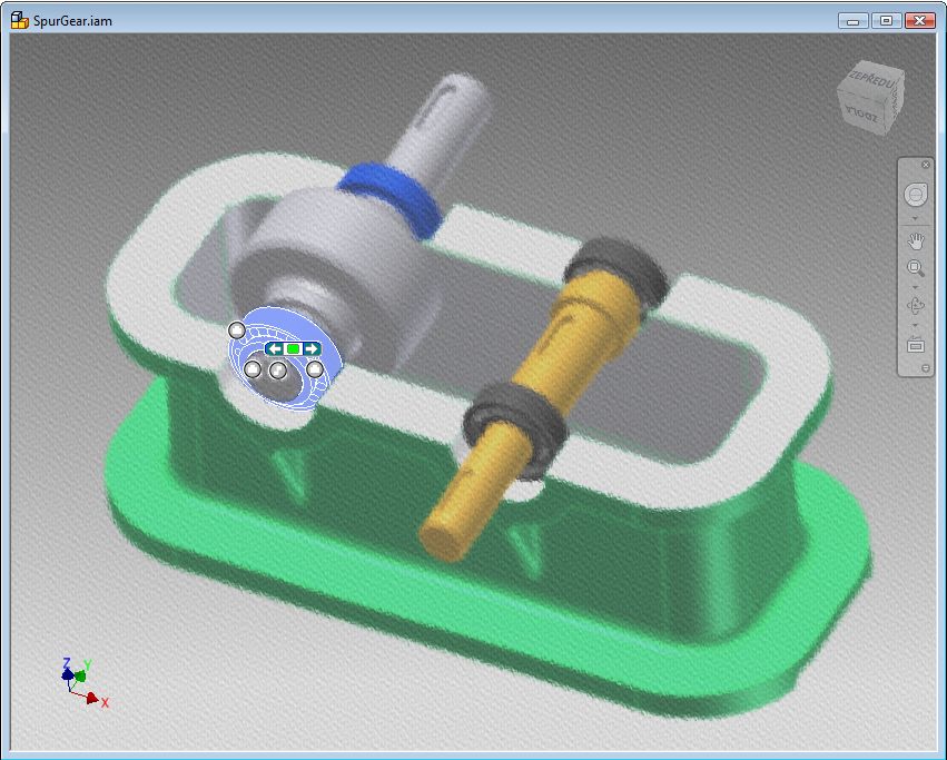

Zdravim. Nainstaloval jsem si Inventor 2011 na WinXP a pri zkouseni jsem narazil na to ze mi nefunguje styl zobrazeni "Akvarel". Jak se to ma zobrazit?

Zrovna tenhle vizuální styl je dost zvláštní a jeho použití v praxi asi bude omezené (navíc je dost pomalý), nicméně pro "šokující" uživatelská prostředí a speciální příležitosti se může hodit. Nevím jestli ve Windows XP, ale na necertifikovaných grafických kartách myslím tento styl fungovat nebude. V praxi vypadá nějak takhle (připomínám, že jde o editační styl, ne jen rendering):
