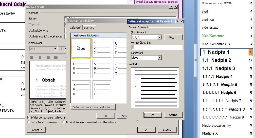

Dobrý den,
jak lze prosím ve Wordu docílit toho, aby nadpis prvního řádu měl číslování číselné a nadpis druhého řádu číslování písmenné?
Př.:
1 Nadpis prvního řádu
 1.A Nadpis druhého řádu
 1.B Nadpis druhého řádu
Předem děkuji za rady
PepaR

styl odstavce, číslování, víceúrovňové...tam to je, máme tak dělány naše šablony

Ano, potud jsem se dostal, ale potřebuji aby nadpis přebral hodnotu 1. z nadřazené úrovně nadpisu - viz přiložený dokument: http://www.cadforum.cz/forum/uploads/20100614_162511_STZ.zip - uploads/20100614_162511_STZ.zip

Nějak takhle ?
vybrat řadu
ribbon, tlačítko Odstavec - víceúrovňový seznam
definovat nový víceúrovňový seznam
vybrat pozici druhé úrovně
styl číslování pro tuto úroveň změnit z (1,2,3) na (A,B,C...)

Úvodem, moc děkuji za ochotu.
zdrk na to kápl, to je ono. Potřeboval bych ale vědět jak to nastavil aby to fungovalo přímo ve stylu.
vbehun má výsledek skoro totožný, ale je to pracné nastavovat dle odstavce, rád bych to nadefinoval přímo do stylu.

Špatně se mi to popisuje (nemam 2007).
Ve 2003 změnim vlastnosti NADPIS 1 - číslování, kde nastavím víceúrovňové - vyberu styl a zmáčknu vlastní, nastavím číslování pro úroveň 1, poté pro úroveň 2 (s požadovaným odsazením).

No do nastavení číslování se dostanu, ale nikde ne a ne nalézt tu možnost pro zapnutí víceúrovňového číslování.

Moc všem děkuju, bylo to na té kartě domů, zbytečně jsem to hledal přímo v definici stylu.

Na kartě "Styly" je po kliknutí možnost Aktualizovat [příslušný styl] podle výběru.
