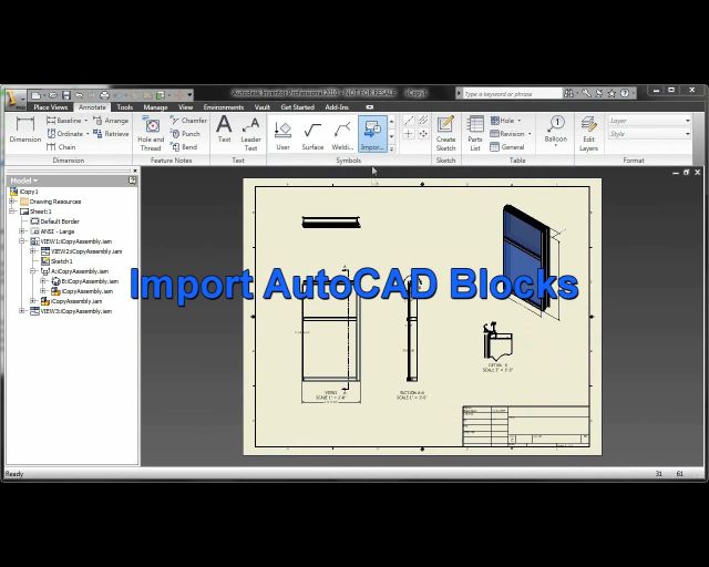

Chýba my možnosť vloženia AutoCAD blokov, ako je na obrázku. Dá sa to niekde nastaviť ?

Ano, dá - ve formátu. Viz:
http://www.cadforum.cz/cadforum/nedostupna-funkce-importovat-blok-aplikace-autocad-tip7425 - http://www.cadforum.cz/cadforum/nedostupna-funkce-importovat-blok-aplikace-autocad-tip7425

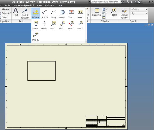

No ja tam tú možnosť nemám ani pri formáte DWG. Nie že by bola neprístupná, ale tam proste nie je.

Pro AI 2010 je součástí Subscription Advantage Pack
viz: http://www.cadforum.cz/cadforum/video.asp?id=93 - http://www.cadforum.cz/cadforum/video.asp?id=93
