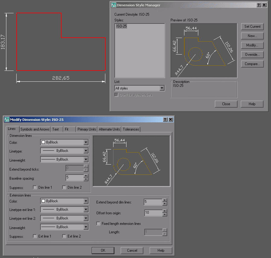

Pěkný den,
potřeboval bych nějak hromadně zvětšit odsazení vynášecích čar kót.
Aby se všechno odsazení u všech kót zvětšilo například 2x. Lze to?
Děkuji.

Samozrejme že to ide a jednoducho. Po správnosti by mali mať Vaše kóty nastavený kótovací štýl (dimension style) a potom stačí v MENU/DIMENSION/DIMENSION STYLE upraviť tento štýl. Týmto zmeníte vlastnosť všetkých kót ktoré majú tento štýl priradený. T. j. stačí zmeniť odsadenie kótovacej čiary (položka OFSET FROM ORIGIN):

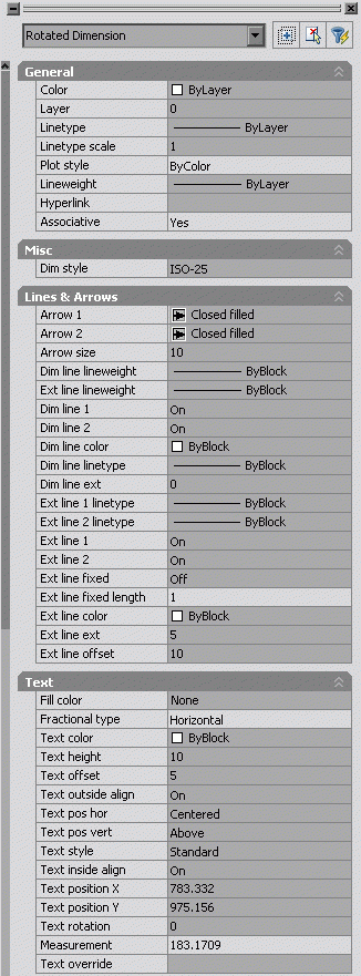

Ak by bol problém s nastavením kótovacieho štýlu, tak stačí vybrať všetky kóty na výkrese (buď ručne alebo cez rýchly výber QUICK SELECT) a manuálne zmeniť odsadenie kótovacej čiary vo vlastnostiach objektu (PROPERTIES, príkaz CH - záložka LINES and ARROWS - položka OFSET FROM ORIGIN):

Ani toto není ono, ale děkuji. Nepotřebuji vyrovnat odsazení kótovacích čar, ale zvětšit poměr vynášecích čar kóty.
Když dám vlastnost kóty tak v oddílu čáry a šipky je odsazení vynášecí čáry. U jedné mám třeba 4, u další 8, u další třeba 50. Já potřebuji, aby se v celém výkresu zvětšilo toto odsazení na dvojnásobek - tzn. 8, 16, 100 atd. Ručně to lze lehce, ale je to zdlouhavé. Myslel jsem třeba, jestli nelze do toho řádku vlastností napsat nějaký výraz, ve chvíli, když bych měl označené všechny kóty.
