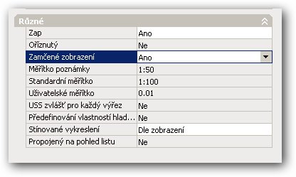

Zdravim,
otazka uplne trapna, ale mne uz rok lezi v hlave. Este stale som neprisla na klb, naco vlastne sluzi annotative scale? Mohli by ste vysvetlit na nejakom praktickom priklade, prosim?
Dakujem moc.

Trapná otázka to určitě není. měřítka poznámek jsou docela užitečná pomůcka, pokud se je člověk naučí používat, ale neskutečná překážka/problém pro implementaci do firmy nebo v případě snahy naučit měřitka poznámek používat i kolegy.
Shodou okolností jsem se o tom rozhodl napsat článek, tak Vám sem hodím pracovní verzi textu:
Původně odeslal(a) Měřítka poznámek Měřítka poznámek napsal(a):
Měřítka poznámek
S příchodem AutoCADu 2008 přibyla velmi užitečná funkce měřítka poznámek/anotací (annotation scale). Co si pod měřítkem poznámek představit a pro co se využívají si vysvětlíme v tomto článku. Základní kresba v AutoCADu je tvořena v modelovém prostoru a kreslena v měřítku M 1:1, ale texty, popisy, kóty a symboly jsou odvislé od měřítka, ve kterém bude výkres tisknut. Tzn., že při výsledném tisku M 1:100 musí být tyto prvky 2x tak větší, než při M 1:50. Nevýhodou tisku ve výšších měřítcích je, že počet výše zmiňovaných prvků, ketré lze umístit do výkresové plochy je tak omezen. Navíc často narazíte na problém, kdy kreslíte výkres v měřítku M 1:100, např. studii a v dalším zpracovávaném stupni projektové dokumentace potřebujete výkres tisknout v měřítku M 1:50, abyste mohli lépe prokótovat, popsat stavební návaznosti a technické řešení. V dřívějších dobách a i dnes je toto často řešeno vymazáním původních kót a kótováním, popisováním stavebního výkresu nanovo. Co si budeme namlouvat, zabere to dost práce a proč si ubírat čas, který můžeme trávit s rodinou nebo ve stínu slunečníku ve společnosti přátel a zlatavého moku. S příchodem měřítek poznámek jde totiž práci zefektivnit a nemusíte již nic překótovávat a dělat tak práci nadvakrát.
Jak to funguje?
Kótu, text nebo blok nyní vytvoříte pouze jednou, aktivujete prvku vlastnost Poznámka a velikost se pak automaticky přepočítává. V různých měřítcích můžete však potřebovat odlišnou pozici prvku. Na to je taky myšleno prvek a ač máte pro všechny měřítka jeden jediný prvek, tak pro něj můžete nastavit různou pozici pouhým přetažením za referenční bod prvku.

Ale co napriklad v pripade bloku. Vytvorila som novy blok a tam mam moznost zaskrtnut annotative scale. Zo zvedavosti, co to spravi, zaskrtla som. Blok sa mi v modeli ukazuje, ale v layoute chyba? Kde si mozem tu anotaciu prestavit?
Je ten blok len prilis maly, preto "zmizol" v layoute? A naco vlastne ta anotacia pri blokoch sluzi?

Ja som si myslela, ze tie sa kreslia v modeli tiez 1:1 a potom nie je problem zobrazenie v mierke v layoute. Ci? Ma to teraz zmiatlo.

Popisky kreslíte znásobené hodnotou měřítka, nebo je můžete vytvářet až v rozvržení 1:1. V rozvržení (layoutu) se Vám prvky nezobrazují pravděpodobně kvůli špatně nastavenému měřítku v rozvržení.
Je nutné upozornit i na to, že pro daný výřez můžete mít různé měřítko pro kresbu a různé pro poznámky. Je to docela dobrý trik a pužívám jej u velkých projektů, kdy kresbu mám v 1:100 a popisy v 1:50. Je to čitelné a šetřím tak naše lesy.
