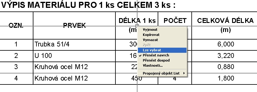

když vložím excelovskou tabulku do acadu a chi ji potom editovat, otevře se mi excel.list a po editaci a zavření listu se mi tabulka rozměrově deformuje.Neví někdo jak deformaci tabulky zabránit? Pavel4

Jak zavíráte excel? Nepoužívejte "křížek", ale příslušnou volbu Soubor...
(něco jako uložit změny a návrat - přesně už nevím)

Já to dělám tak že kliknu pravým tlačítkem myši a odškrtnu "Lze vybrat". Pak se vložená tabulka nedeformuje.

Dobrý den,neporozumněl jsem Vaší odpovědi v cadfóru
viz - Já to dělám tak že kliknu pravým tlačítkem myši a odškrtnu "Lze vybrat". Pak se vložená tabulka nedeformuje.
Kde je políčko "lze vybrat" v exelu nebo acadu po vložení tabulky?

V cadu. Já to tedy používám v LT 2002 a tabulka se nedeformuje.
