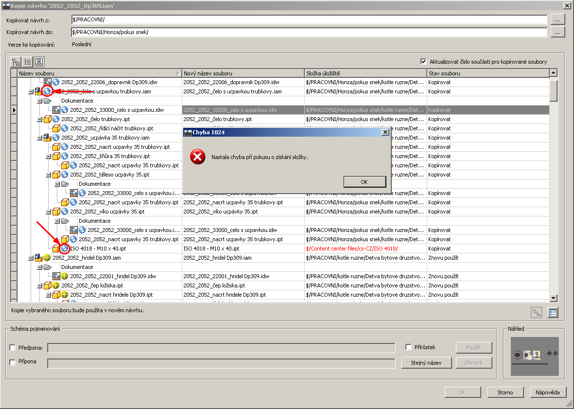

mám problém s kopírováním návrhu ve Vaultu 2011. V předchozí verzi nebyl prohlém. Mám sestavu, která obsahuje šroub. Ve stromě, který se zobrazí po volbě "kopírování návrhu" kliknu s kontrolem na sestavu, kterou chci kopírovat. Tím se označí vše podřazené. Označí se i šroub, který potřebuji odznačit. Ovšem při pouhém najetí na ikonu u šroubu vyskočí hláška "Nastala chyba při pokusu získání složky." Bez odznačení šroubu nejde pokračovat v kopírování. Když se snažím označovat součásti postupně, ať už s Ctrl nebo bez, tak mi některé součásti zasahující do více podsestav nejdou vybrat. Sestva je přitom bez chyb.

upřesnění. Chyba skáče v případě, že změním složku "Kopírovat do"

A existuje ta cílová složka? Resp. máte na ní dostatečná práva?

existuje, oprávnění mám. Teď se mi to podařilo vyřešit tak, že jsem složku do které se má návrh kopírovat změnil až po označení součástí a odznačení spojováku.
Čemu zase nerozumím je, že ať nastavím v řádku "kopírovat z" co chci, tak to v cílové složce vytvoří vždy stejnou strukturu. Následné přesouvání do rozumné struktury je poměrně časové náročné.

mozná je to nepořádek v datech. Jsou propojená víc než jsem myslel.
