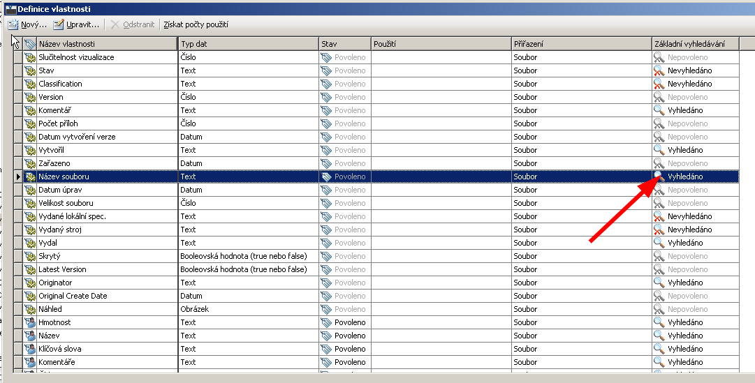

Dobrý den,
mám problém s vyhledáváním ve Vaultu. Zadám vyhledat soubor částí názvu souboru a nedostanu žádný výsledek. Přesněji řečeno někdy ano a někdy ne. Viz příloha

v případě čištění databáze se vytváří protokol o čištění. Pokud jste si ho uložil, pak to v něm najdete.
Co se týká vyhledávání, pak se definují vlastnosti pro  "rychlé" hledání, v rámci rychlého vyhledávání je standardně nastaveno číslo součásti. Název souboru nemusí být nastaven. Jedná se o nastavení vaultu.
víc asi přes náš support

podle nastavení vlastností by se název měl hledat. Pokud vrtám do správného místa
BTW: není nějáká záplata na hledání ve Vaultu? od instalace verze 2011 mám problémy i s pokročilým hledáním. Dostávám na stejný dotaz jiné výsledky než kolega ve stejném úložišti
