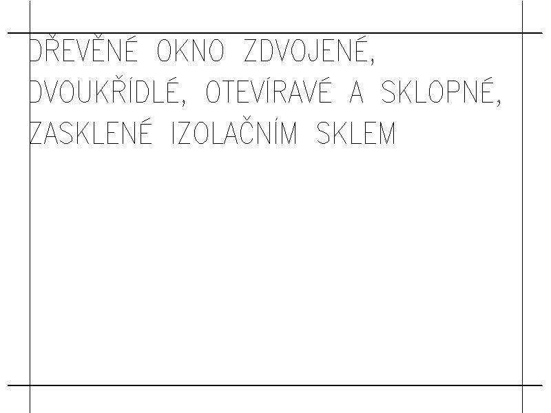

Zdravím vespolek,
nemůžu se dopátrat, zda lze nastavit odsazení textu od ohraničení buňky v tabulce. Při zarovnání VLEVO je text posazen přímo na čáru, viz obrázek.
Napadá mě leda tak přidat další sloupec nalevo od textu a čáru ohraničení mezi těmito dvěma buňkami vykreslit s vyplněním 0, ale neexistuje něco jednodušší?
Díky

Tak už jsem na to přišel

...a jak to teda lze udělat?
-FerTh-
Odeslal: Pepa
Datum odeslání: 25.čvc.2005 v 07:22
je třeba se proklikat až do UPRAVIT STYL TABULKY, tam jsou chlívečky OKRAJE BUNĚK.  Laboroval jsem s nastaveními, zadal jsem větší písmo (pro padesátinu) a OKRAJE ponechal 1.5, takže mezera nebyla patrná. Lepší je tedy asi nechat nastavení pro měřítko 1:1 a tabulku zvětšit až následně po vložení do výkresu.

Aha, tak to je tabulka vytvořena ve Wordu
-FerTh-
Odeslal: Pepa
Datum odeslání: 26.čvc.2005 v 07:14
není wordová, je to tabulka vytvořená příkazem autocadu (LT2005)
