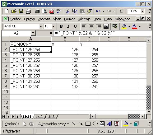

Cytvořte si pomocný sloupec, do kterého zadáte vzorec:
= "_POINT " & B2 &"," & C2 &" "
kde B2 je buňka s X souřadnicí a C2 s Y souřadnicí
Pak celý sloupec (bez prvního řádku "POMOCNÝ")zkopírujete Ctrl C a vložíte na příkazový řádek Autocadu.
Odeslal: patas1
Datum odeslání: 30.čvc.2010 v 12:51
Děkuji, použil jsem toto :-)

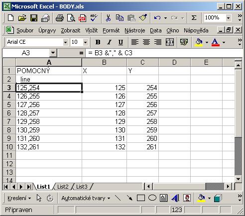

Jak by vypadal příkaz pro úsečku?
Odeslal: Sedláček
Datum odeslání: 30.čvc.2010 v 13:53
Pokud chcete vytvořit úsečky z jednoho bodu do druhého, tak jak jsou v tabulce pod sebou tak zadejte v Autocadu _LINE "enter" a pak vložte řádek 3-10 z následujícího vzoru.
Případně překopírujte řádky 2-10 (bez zadávání _Line  před kopírováním).
