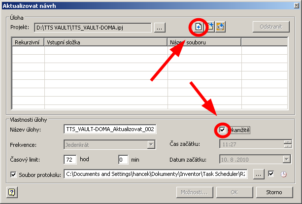

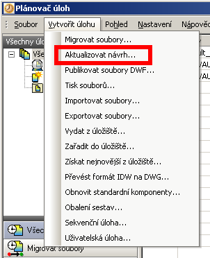

těžko popsat co všechno jsem se sestavou udělal. Nicméně závěrem jedno doporučení. Mnohem silnější nástroj na přestavění sestavy je schovaný v aplikaci "Plánovač úloh" v nabídce start - Autodesk Inventor - nástroje.
Zde je nabídka Aktualizovat návrh
přidáme soubor sestavy a je to
Tohle nelze s projekty pracující s uložištěm. Pomoc je snadná. Založíte nový jenouživatelský projekt se stejným nastavením. (stačí zkopírovat soubor projektu cosi.ipj a pravým tlačítkem upravit)
