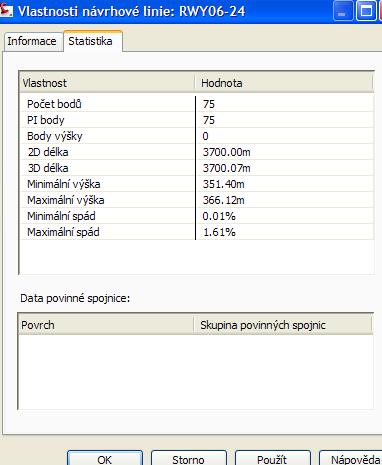

Výkres obsahuje několik návrhových linií. Každá v jiném staveništi. Potřeboval bych hromadně dostat mimo C3D vlastnosti návrhové linie-statistiku. Znáte nějaký postup? Děkuju za rady.

Ahoj Romane,
jakou statistiku a vlastnosti přesně potřebuješ?

Přes schránku to jde po jedné, ale to asi nechceš... Napadá mě rozložit je na 3D křivky a ty vyexportovat do Excelu a tam si stím už nějak pohrát. Zkus použít  EXTRDATA, mapovský dotaz do txt nebo CADTools nebo Excellink. Nezapomeň na nějaký identifikátor, abys je rozlišil...asi hladinu.
Romane, obávám se, že nejrychlejší způsob bude nakonec přes tu schránku Cry
