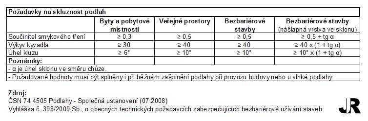

Dobrý den,
netuší někdo prosím, kde jsou uvedeny hodnoty součinitele smykového tření pro podlahy? Dříve to bylo ve vyhlášce MMR 369/2001, ale údajně proběhla revize hodnot a netuším, kde je najít.
Předem děkuji za rady
PepaR
Odpovědi:
Odeslal: PepaR
Datum odeslání: 08.zář.2010 v 10:32
Tak už jsem se dopátral ... viz obrázek a stránka na http://www.cadwiki.cz/Podlahy-Pozadavky-na-podlahy.ashx - CADwiki .
Třebas se to někomu hodí.
PepaR
