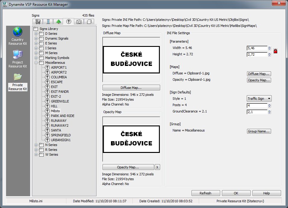

Jen se chci zeptat jesti se nejak nedaji dat do Dynamite VPS ceske svisle dopravni znaceni?
Je tam bohuzel jen na vyber americke.
Knihovna značení, stromů, aut...lze upravovat a rozšiřovat. Správu obrázků a .max souborů provádíde z dialogu Dynamite VSP Resource Kit Manager. Můžete vytvářet nové styly nebo upravovat stávající. Viz obr.

Odeslal: eagle
Datum odeslání: 12.říj.2010 v 06:45
dekuji za Vasi odpoved. svuj dotaz jsem zrusil z duvodu ze jsem posleze toto reseni take objevil.
