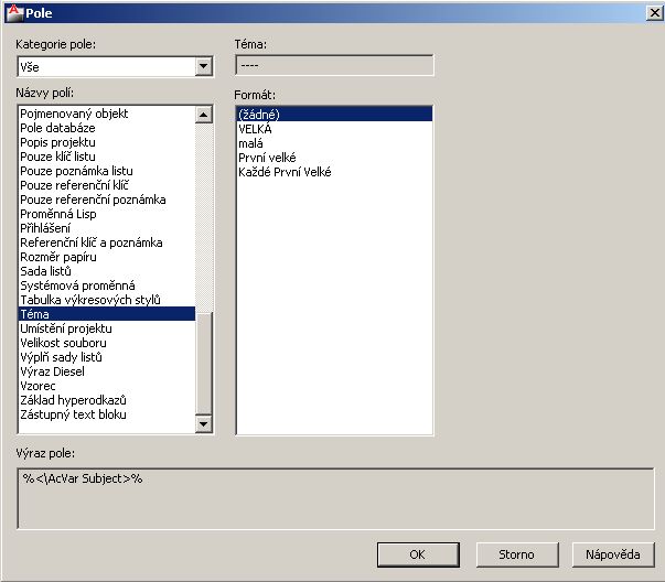

Děuji za trpělivost, nevěděl jsem že jsem taková "trouba", ale:
vložím nový atribut, pole štítku vyplním nějak, na tom asi nezáleží, ale co mám nastavit v "kategorii pole" atd. Ověřování jsem si zatrhnul, to je půl bídy, ale ten zbytek fakt nevím...Wink , díky
Odeslal: PepaR
Datum odeslání: 23.zář.2010 v 10:32
V definici atributu si jako výchozí hodnotu vložíte textové pole. V dialogu pro tvorbu etxtového pole, by mělo byt tlačítko na výběr objektu, kdy se Vám pak v sousedním sloupci vyfiltrují možné a vložitelné vlastnosti objektu.
PepaR
Odeslal: Luki.c
Datum odeslání: 23.zář.2010 v 11:14
Já tam prostě asi to textové pole nemám, nebo co...

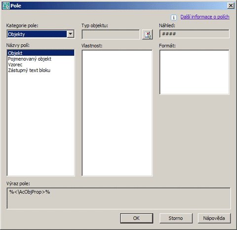

Odeslal: PepaR
Datum odeslání: 23.zář.2010 v 12:12
V dialogu pro textové pole by měla být ikonka pro výběr typu objektu (ráméček se šipkou a červeným křížkem). Vyberete výřez a pak hodnotu/vlastnost, který bude textovým polem.
Popis tvroby pole najdete popsaný v nápovědě nebo částečně i v článku http://www.autodeskclub.cz/clanek/4915-autocad-ve-stavebni-praxi-4-dil" rel="nofollow - AutoCAD ve stavební praxi, 4. díl .
PepaR
Odeslal: Luki.c
Datum odeslání: 23.zář.2010 v 12:34
Děkuji mockrát, ještě překopat šablonu a bude to.
