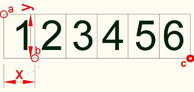

Zdravím,
dá se nějak hromadně tisknout z MODELU?
V modelu mám asi tak 300 výkresů a není v mých silách je dostat do rozvržení a navíc neustále prohazuji výkresy, takže je to i nemožné.
Šlo by nějak udělat, aby se vytiskly popořadě všechny razítka, třeba dle čísla razítka?

Rozumím tomu dobře, že v jednom modelu (1 DWG soubor) máte poskládáno 300 výkresů?
Pokud ano (a pokud jsou v nějakém pevném rastru rámečků), pak by šlo jedině udělat script, který je postupně vytiskne.
Vladimír Michl

To bude asi tím, že si nikdo moc nedovede představit co vlastně potřebujete. Už chápu, že máte DWG soubor používaný jako "disková složka", do které jsou bez nějaké pravidelnosti povkládány různé výkresy.
Nějakou automatiku na vytištění takovýchto "výkresů" jde asi najít těžko.(kde končí jeden a začíná druhý výkres?)
"Vytištění razítek" myslíte vykreslení jen konkrétních bloků, nebo jen textových údajů z nich? Jmenují se ty bloky stejně? Nebo jak se pozná, že to je zrovna rohové razítko?

No tak to řeknu jinak.
Mám v modelu něco co potřebuji vytisknout. Tak dám TISK – OKNO – ojedu myškou to co chci tisknout a dám Tisk. Jenže tohle musím udělat třeba 100x. Dá se nějak nastavit, aby tisk poznal co má tisknout aniž bych mu to zadával já? Třeba, aby rozpoznal razítka a vytisknul je?
Rozvržení znám, ale potíž je, že pořád pohybuji s modelem a pořád vše možně přesouvám někam jinam.

Chtěl jsem poslat screen, ale vyhazuje mě to pořád nějakou chybu. Tak to popíšu slovně.
Razítko máme komplet s rámečkem. A výkres je v něm. Je to elektrotech. výkres zapojení. Prostě obdelník velikosti A4 a vněm zapojováky.
Když s tím pracuju, tak vytvořím řadu výkresů vodorovně je jich tam 30 a pak je roskopíruji třeba 10x pod sebe a upravuju v nich nějaké věci a umazávám, přesouvám a tak.
Když to nacpu do rozvržení a v modelu to posunu, tak přijdu o celé rozvržení :(

Návrh koncepčního řešení:
Nadefinovat blok "RAMECEK" obsahující geometrii rámečku a razítka, s vkládacím bodem vpravo dole (udělat buď více podobných bloků podle formátu nebo jeden dynamický blok).
Funkce, který ve výkresu vyhledá všechny bloky RAMECEK a vykreslí vždy oblast od jejich vkládacího bodu (jeden roh) do bodu o A3-formát doleva nahoru (druhý roh).

Zkuste prosím LISP utilitu PlotDWGarr ze stránky Download. Těmi parametry tisku si nejsem jist, ale když tak upravíme.

Podstatné pro použití PlotDWGarr je aby všechna nastavení tisku (zařízení, našířku, centrovat, atd.) byla již přednastavena - od posledního tisku, v dialogu Plot stisknout tlačítko "Použít pro rozvržení".
Samotná utilita už řídí jen volbu okna pro tisk.
Aplikace se postupně ptá na body:
- levý horní bod celého pole výkresů
- pravý dolní bod prvního rámečku (možno i zadat jako velikost)
- šířku "buňky" pole - tedy od LH rohu jednoho rámečku k LH rohu vedlejšího rámečku doprava
- výšku "buňky" pole - tedy od LH rohu jednoho rámečku k LH rohu nejbližšího rámečku pod (dolů)
- počet sloupců
- počet řádků (případné chybějící výkresy v poli se nevykreslují)
(všechny údaje se zapamatují, takže příště možno jen odentrovat)

Me to nejde... Ouch
Jaky je postup?
mam radu ramecku A4 na vysku tesne vedle sebe - viz obrazek
-kliknu do leveho horniho rohu - "a"
-kliknu do praveho dolniho rohu - zkoušim "b" i "c"
-zadam "x"  ...... 210
-zadam "y"  ...... 297
-zadam pocet sloupcu ...... 6
-zadam pocet rad   ..........  1
vytvori se 6 rozvrzeni, ale na vsech vidim ramecek s cislem "1" a to v obou pripadech.
kde delam prosimchybu?
Odeslal: Buba
Datum odeslání: 30.zář.2010 v 16:09
1. v druhom kroku sa zadáva veľkosť jedného výkresu, čiže b
2. vymažte si vytvorené rozvrženia okrem toho vzorového a spustite príkaz znovu.
Pravdepodobne sa premenné nejako hneď neaktualizujú. Pri prvom zadaní mi to urobilo tri zlé rozvrženia, potom som ich zmazala, spustila som príkaz ešte raz, všetko som odentrovala a vytvorili sa mi správne všetky rozvrženia. Je to nejaký maličký bug v aktualizácii premenných.
Odeslal: Vladimír Michl
Datum odeslání: 30.zář.2010 v 16:48
Při opětovném spuštění na již vytvořená rozvržení to nemusí zafungovat správně - doporučuji je v tom případě vymazat.
Na tom příkladu alfreda mi to ale funguje. Obecně to pole může být s mezerami - viz tip:
http://www.cadforum.cz/cadforum/vykresleni-serie-ramecku-kreseb-poskladanych-v-dwg-vykresu-tip7584 - http://www.cadforum.cz/cadforum/vykresleni-serie-ramecku-kreseb-poskladanych-v-dwg-vykresu-tip7584

Odeslal: alfred
Datum odeslání: 01.říj.2010 v 07:38
Zkousim to znovu. Dokonce na novem vykresu a podle meho je v utilite chyba. Popisu postup:
-LAYDWGARR; odklikam (levy horni, pravy dolni, sirka, vyska), napisu (pocet sloupcu, pocet rad) - vysledek jsou 4 rozvrzeni, ktere jsou s pohledem o jeden format nad chtenym pohledem
-nasledne nova 4 rozvrzeni smazu
-spustim znovu LAYDWGARR a pouze odentruji predtim zvolene hodnoty (neklikam mysi) - vysledek jsou 4 rozvrzeni, ktere jsou tak jak maji byt
Nemuze to byt nahodou ve znamenku minus, respektive zapomenuta funkce  (abs)?
Datum odeslání: 01.říj.2010 v 08:20
Narazil jsem na jedno místo, kde by se to mohlo takto projevovat. Zkuste aktuální verzi, popř. pak pošlete DWG, na kterém se to projevuje.
Vladimír Michl
Autodesk Expert Elite
Odeslal: alfred
Datum odeslání: 01.říj.2010 v 08:34
V download je sice napsana verze 1.2, ale stahne se mi 1.1.
Datum odeslání: 01.říj.2010 v 08:47
To vypadá, že je v někde v cache paměti vašeho prohlížeče nebo proxy serveru - měl by se stáhnout ZIP soubor s dnešním datumem (v jeho obsahu; vyzkoušeno).
Vladimír Michl
Odeslal: alfred
Datum odeslání: 01.říj.2010 v 09:01
Děkuji, jiny prohlizec pomohl.
Verze 1.2 utility funguje tak jak ma. Skvele.
