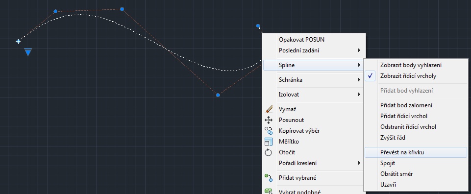

Dobrý den
Mohl by mi někdo z LISPových kouzelníků pomoci upravit můj oblíbený LISP?
Potřebuji do vybíraných entit přihodit SPLINE. Aby pokud se vyskytne ve výběru, byla dotázána na "Zadejte přesnost" převedena na křivku a spojena se zbytkem.
Nejde se někdo šikovný, kdo to upraví?

:-) SPLINE přeci není žádný výmysl Autodesku, ale standardní geometrický objekt používaný snad ve všech CADech pro hladké 2D i 3D objekty - těžko jej nahradit jinou entitou.
SPLINE jde v AutoCADu editovat uzlovou editací (tvar), měnit řád (hladkost), směr, nebo se zadanou přesností spline převést na křivku (polyline). Co jiného potřebujete?

Ano, převod na polyline s podobným průběhem je editační volba až u posledních verzí (ale i předtím to šlo - např. pomocí SplineConvert a dalšími postupy). Nicméně podle mně naopak tento převod dělá z matematicky přesně popsané http://en.wikipedia.org/wiki/Spline_%28mathematics%29" rel="nofollow - křivky jen určitou aproximaci (zadané přesnosti) - je fakt, že se pak asi lépe kótuje.

Toto by Autodesk mohl dotáhnout. Když je možné při editaci polyline připojit další křivku, aby dokázal taky připojit entitu spline (po dotazu, zda převést na polyline - třeba se zadanou přesností).
Odeslal: rychetsky
Datum odeslání: 05.říj.2010 v 11:51
Na to právě mám ten LISP, akorát do něj stačí přihodit spline s tím dotazem. Přesně jak to píšete.
Pak máte na 1 kliknutí hotovou uzavřenou křivku z téměř jakéhokoli "zvěrstva".

A príkaz JOIN Vám nestačí?

JOIN neumí připojit SPLINE - alespoň o tom nevím.

Entity sa musia dotýkať.
TO:vbehun
Príkaz JOIN vie pripojiť Spline.
Ak sa Spline prevedie na Polyline a použije sa PEDIT/JOIN, tak entity sa dotýkať nemusia.

Samostatný příkaz JOIN je až od verze Autocadu 2006. Bohužel nemám čest vlastnit tuto verzi.
Myslel jsem větev JOIN příkazu PEDIT - tam to nejde.
