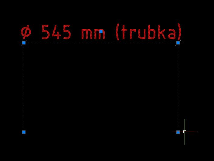

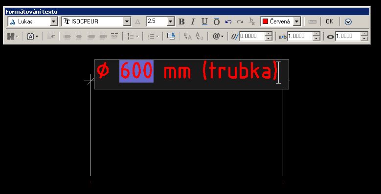

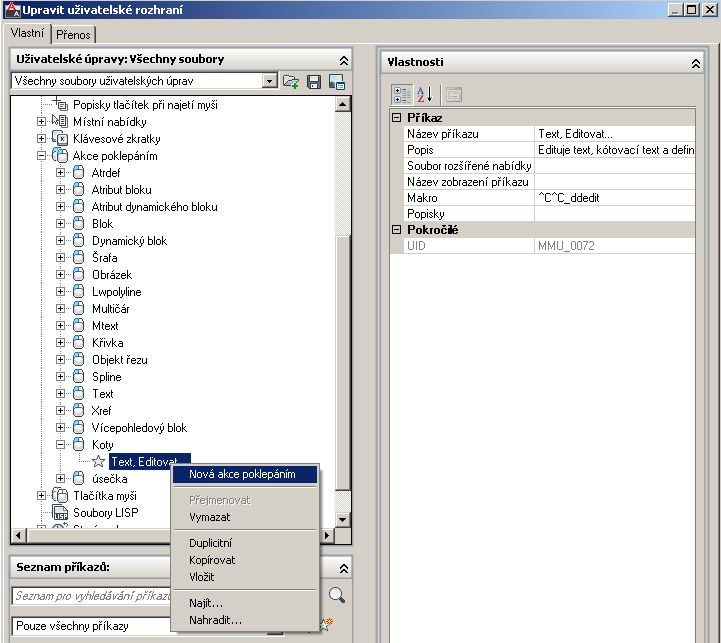

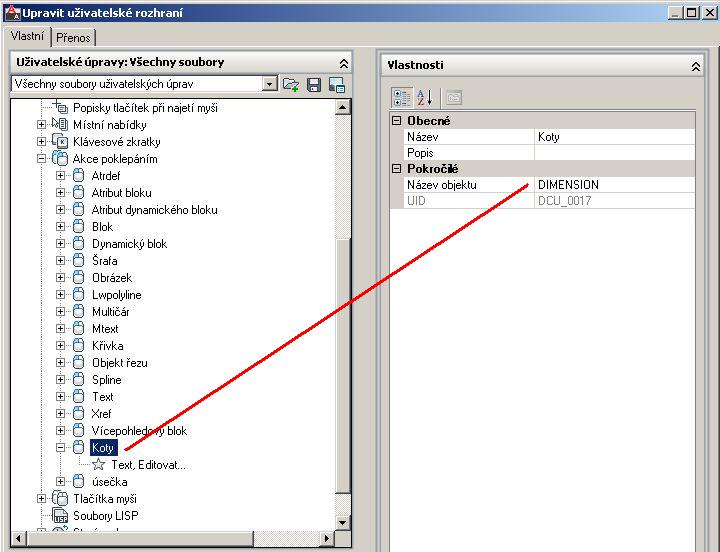

Skvělé je, si v CUI vytvořit akci poklepáním na kóty (řídící příkaz je DIMENSION) a text k hodnotě kóty přidávat takto. Navíc se původní hodnota např. 600 nepřepíše, a tak je možné doplňovat znaky před i za kótu.

Jak je vidět, hodnota kóty je pořád v aktivním stavu...tzn. dojde-li ke změně rozměru objektu, změní se i hodnota.

_DDEDIT je dobrý nápad - navíc to elegantně řeší častý požadavek víceřádkového textu kóty.
