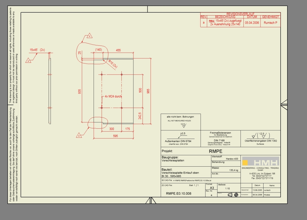

Dobrý den,
poradíte jak jednoduše a správně provádět změny ve výkresové dokumentaci vytvořené v Inventoru 2011? Jde mi o zapsání popisu změny, datumu změny, podpis, index změny. Dále umístění značek změn např. kroužek s indexem a, b, c současně na tom samém výkresu ( tak jak jde vývoj dílu). Dále generování počtu takových značek změn do razítka. Zkrátka normální změnové řízení pro konstruktéra. Nebo alespoň pošlete link, kde je postup popsán, protože nevěřím, že bych byl první, kdo evidované změny potřebuje v dokumentaci provést.
Zkoušel jsem to přes štítky revize a výsledkem byla jen jedna značka změny u které se pak už nedala změnit hodnota. Počet značek ve výkrese jsem si musel spočítat sám. Razítko jsem doplnil o uživatelské vlastnosti modelu, v modelu jsem zapisoval popis, datum a podpis změny, ale je tojaksi složité a zdlouhavé s neuspokojivým výsledkem. Možná by to chtělo úplně jiný postup...
Dá se defoltně nastavit generování značky štítku revize ve tvaru kroužku namísto trojúhelníku a "číslování" písmeny a ne čísly? Jak?

Takto sme zmeny prevadzali INV2009. Pochybujem ze by to neslo 2011.
Az na pocet zmien ( nemalo opodstatnenie ) sa dalo vsetko previest.

Osobně mám upravenou tabulku revizí tak, že pasuje do rohového razítka.
Aby byl index automaticky v kolečku je nutné to změnit ve stylu a uložit do šablony nebo knihovny stylú.
Postupuju tak: Vložím tabulku revizí, nastavím písmenka, popis změny, datum, kdo. Pak vkládám index tam kde je ho třeba. Při další změně přidám do tabulky revizí další řádek, popíšu a při vkládání indexú se mi vkládá už nové písmenko. Pokud chci jiné, je to v kontextovém menu.
Počet změn jsem dosud nepotřeboval.

Tak jsem vyzkoušel přes přidat řádek a indexy se vzestupně automaticky doplňují. Jak jednoduché, že.
Jen data do tabulky revizí mi nejdou plnit z uživatelských vlastností, které by měli být ve "Výběru sloupce uživatelských vlastností". Přitom mám definované uživatelské vlatnosti v norma.idw i v norma.ipt a zároveň nastaveno "Další zdroj uživatelských vlastností modelu" v nastavení dokumentu. Zbývá jen data do tabulky revizí zapisovat přímo???Confused

Pracuji pro amarickou strojařskou firmu která je na trhu mnoho let. Dovolím si napsat jak to funguje u nás. Snad si z toho někdo vezme inspiraci jak řešit změnové řízení. Před touto firmou jsem krátce pracoval v malé české firmě kde byl absolutní chaos a každý si to dělal po svém :)
Nicméně, každá kota má své pořadové číslo. Na výkrese je tedy ihned vedle číslo od jedné až do ... do poslední použité koty. Aby se to nepletlo a aby nebyl zmatený zákazník či dodavetel toto číslo je v šestiúhelníku. Zažilo se označení hex :) Tímto hexem je označena každá kota kromě informativních (v závorce), dále pak každá geometrická tolerance. Když se posléze dva lidi baví o konkrétní změně nepopisují složitě co je nutné změnit, stačí napsat krátký email "změň HEX 20 z hodnoty 5.60+-0.1 na hodnotu 5.7+-0.1". Tedy tím se minimalizují chyby v interperaci. Tento systém hexování lze krásně využít právě pro popis změn. Každý výkres ihned ve své prvotní revizi má tabulku změn. Ta je prázdná, když se zvedne revize (u nás z písmene A na písmeno B) je nutno napsat do revizní tabulky VŠE co se zmenilo způsobem:
datum-číslo požadavku (naše interní číslo)-popis-kdo změnu provedl-kdo změnu kontroloval-kdo byl zadavatel.
Na první pohled moc informací do jednoho malého řádku v tabulce, ale jména neuvádíme celé, jen tří-písmennou zkratku a popis samotný je např:
HEX 20 WAS 5.60+-0.10
Tím je vidět jak vypadal výkres v předchozí revizi. Někdy těch revizí je např 20 (někdy i více) a tak je potom vidět 20 řádků v revizní tabulce. Dělá-li se více změn v jedné revizi napíše se tolik řádků, tedy
HEX 25 WAS 10.18+-0.05
atd.
co vy na to? mě se tento systém líbí, je přehledný, dohledatelný...

Tabulku revizí vkládám až provádím změnu, to formát neměním. Nemám ji přichycenou.
Informace o změně jsem dosud psal jen do tabulky revizí. Maximálně ještě na prúvodní papír změny do výroby, ale to už Inventor neřeší. Jinam jsem neměl potřebu to psát.

Reviznu tabulku nemam tiez ukotvenu. Na vykres ju vkladam kde najdem volne miesto. Okrem datumu, indexu revize a mena, vyplnam iba popis zmien. Indexovanie zmien vytvara automaticky Productstream a uchovava vsetky predchadzajuce revizie. Predtym som to vsetko musel robit rucne.
