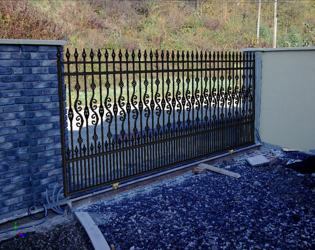

Dobrý deň
nakreslil som kovanú bránu a potreboval by som k nej pridať obrázok domu aby som videl ako to bude v skutočnosti vizerať. Viete mi niekto poradiť ako to urobiť? Jednoducho dať pozadie /fotografiu domu/ za bránu a dopasovať voči sebe.
dakujem
skúšal som vložiť objekt do zostavy brány ale nijako sa to nepodarilo.

Pro vizualizace použijte modul Inventor Studio (Systémové prostředí > Inventor Studio) a nastavte si styl scény s obrázkem/fotkou pozadí. Další možnost je umístit do pozadí 3D plochu a aplikovat na ní materiál s fotkou.

Ja to robím tak, že si dom odfotím a fotku uložím do počítača. V inventore potom treba nastaviť pozadie tak, že zvolíš: Možnosti - Barvy - Pozadí, tam zvol možnosť "obrázok" a v názve súboru zvol cestu. tým pádom máš ako pozadie potrebný objekt a tvoj model dopasuješ. Dobre je nastaviť v pohľade perspektivu a nie orto. Výsledok je potom asi takýto:
Ja však mám iný problém. Často je perspektiva fotky uplne iná ako perspektiva modelu. Nedá sa nejako zmeniť nastavenie perspektivy v Inventor

Já bych asi postupoval tak, že bych si vytvořil tenkou desku, na ní bych jako obtisk vložil váš obrázek. Do nové sestavy bych vložil tuto desku a díl, který chcete zobrazit (ve vašem případě bránu). Výhodou tohotoo řešení je, že si bránu zavazbíte do polohy, kde ji chcete mít a zůstane na místě i při změně kamery. Pak s tímto modelem můžete pracovat i v Inventor Studiu.

Toto je možné len v takom prípade. keď je obrázok nafotený kolmo na daný objekt. Keď je fotka trochu z uhla, je nafotený objekt v perspektíve a  obtisk je kolmý na dosku, takže v podstate sa model nedá zavazbiť k tomu obrázku aby to bolo reálne
