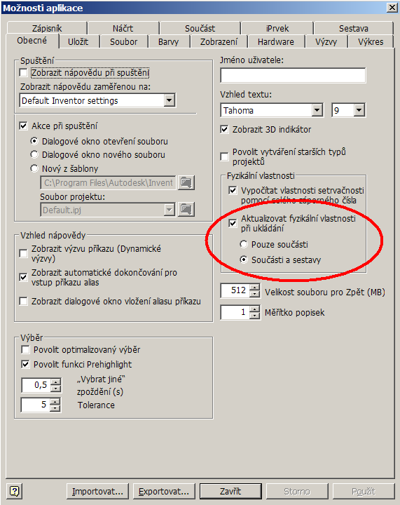

Do razítka výkresu vkládáme hmotnost dílu (jako fyzikální vlastnost modelu). Poměrně často se zde objeví text "není". Je třeba jít do modelu aktualizovat zde fyzikální vlastnosti.  Nevíte někdo, jak dosáhnout třeba toho, aby tato aktualizace probíhala třeba při uložení modelu (třeba pomocí nějakého makra - ale pozor, v životě jsem žádná makra pro Inventor nepsal). Nebo zkrátka problém řešit i jakkoliv jinak...

Zkontrolujte si nastavení v možnostech podle obrázku (ze starší verze). Ale i tak občas dojde k tomu co popisujete.

To se mi stává dost často. Ve vykresu sestavy to řeším tak, že kliknu pravým tlačítkem na kusovník a otevřu Rozpiska. Tam kliknu na tlačítko Aktualizovat hmotové vlastnosti všech řádků (nebo tak nějak...) a hmotnost se aktualizuje a vypíše. Je to rychlejší, než otvírat model.
Nastaveni mám zaškrtnuto jako na obrázku p. Flesara.

Děkuji za obě rady, nicméně je znám, problém je v tom, že to prostě "občas"nefunguje...

hmostnost doporučuji aktualizovat přes Rozpisku v sestavě (Aktualizovat hmotové vlastnosti), nebo z výkresu - viz předchozí příspěvěk.
pozn. Rozpiska na sestavě je základ a měli by ji všichni  používat před vytvořením tabulky kusovníku na výkrese.
Pro hromadnější aktualizace (např. výkresů) můžete použít plánovač úloh.
Doporučuji ho ale nejdříve odzkoušet na vašich konkrétních datech.
