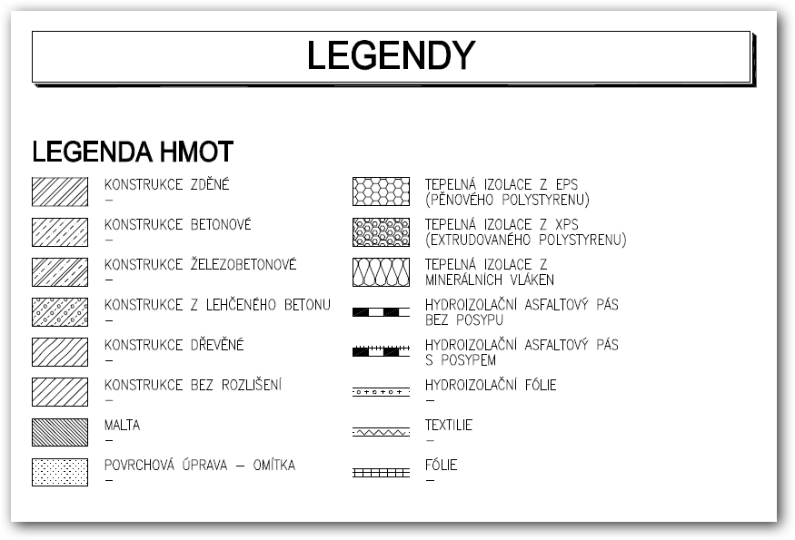

Ako naznačím do pôdorysu suterénu, že som okolo podpivničenej časti použila Styrodur, okolo ktorého je navrhnutá nopová fólia. Ako mám tu foliu zaznačiť, aby sa vedelo, že je tam.

Priznám sa, nikdy som vo svojich projektoch nepoužil nopovú fóliu ale ja by som ju označil ako hydroizoláciu s nejakým rozlíšením od klasickej hydroizolácie /iný typ čiary, väčšia hrúbka/ a dal poznámku že ide o nopovú fóliu - drenážnu ochrannú vrstvu. Alebo takto:

Zdravím, osobně si myslím, že toto by se do půdorysu nemělo značit. Jedná se o doplňkové opatření pro snížení namáhání kce vodou, nikoliv o opatření hydroizolační. Naopak určitě by se nopová fólie měla objevit ve výpisu skladby.
Pokud byste ale moc chtěl, tak bych to označil jiným druhém čáry, ale potom byste už mohl rovnou značit i separační vrsvy ve skladbách teras atd. U výkresů detailů, kde kreslím vše bych si nopovou fólii pak přidal do legendy.
Kdyžuž jsme ale u toho, nemá někdo prosím nadefinován tento typ čáry tj. pro nopovou fólii?

Ešte malá poznámka: vzhľadom na to ako je táto fólia už pár rokov v "móde" a ako zle a nevhodne sa používa pri niektorých detialoch (a stavbári jú dávaju všade do zeme aj keď ju netreba) určite by som ju do výkresov a do výkresov detailov kreslil. Kedže má nezanedbateľnú hrúbku kreslil by som ju čiarou ako v priloženom obrázku č. 2 (vyššie) - "šesťuholníková" vlnovka

PS: Určite by som to zakreslila do výkresu. Stačí ako vlnkovú čiaru. Pokiaľ sa to dáva na hranicu izolácia - obsyp tak hrúbka vo výkrese nehrá rolu. Dôležitá je výraznosť čiary na pohľad a prehľadná legenda.

  • Nopová fólie ve vegetačních střechách má obvykle funkci separační a hydroakumulační.
  • I když nopovou fólii přelepíte silikonem, tak hutněním a provozem kolem budovy může dojít k odchlípnutí spojů, proto bych s pojmem pojistná hydroizolace byl velmi, velmi opatrný.
  • Abychom zamezili vtláčení nopů, doporučuji vkládat mezi nopovku a hydroizolaci separační vrstvu třeba z geotextilie přip. jiných materiálů.
  • Osobně si myslím, že nemá cenu v měřítku 1:100, 1:50 kreslit, ale to ať si přebere každý sám.
