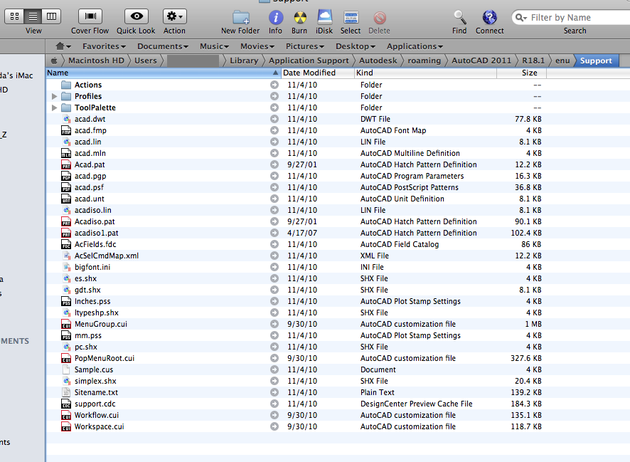

Nu zkoušeli jsme nahradi acad.pat a acadiso.pat v dané cestě (viz náhled), ale stále to tahá šrafy z jiného souboru a vubec netuším z jakého.
Poradíte někdo prosím, kde může být zakopaný pes?

Máte správně ten uživatelský adresář? Obecně:
~/Library/Application Support....
Když smažete/přejmenujete původní .PAT soubory, stěžuje si?

Odeslal: PepaR
Datum odeslání: 09.lis.2010 v 16:33
Uživatelský adresář by měl být správně, umazání souborů vyzkouším.
