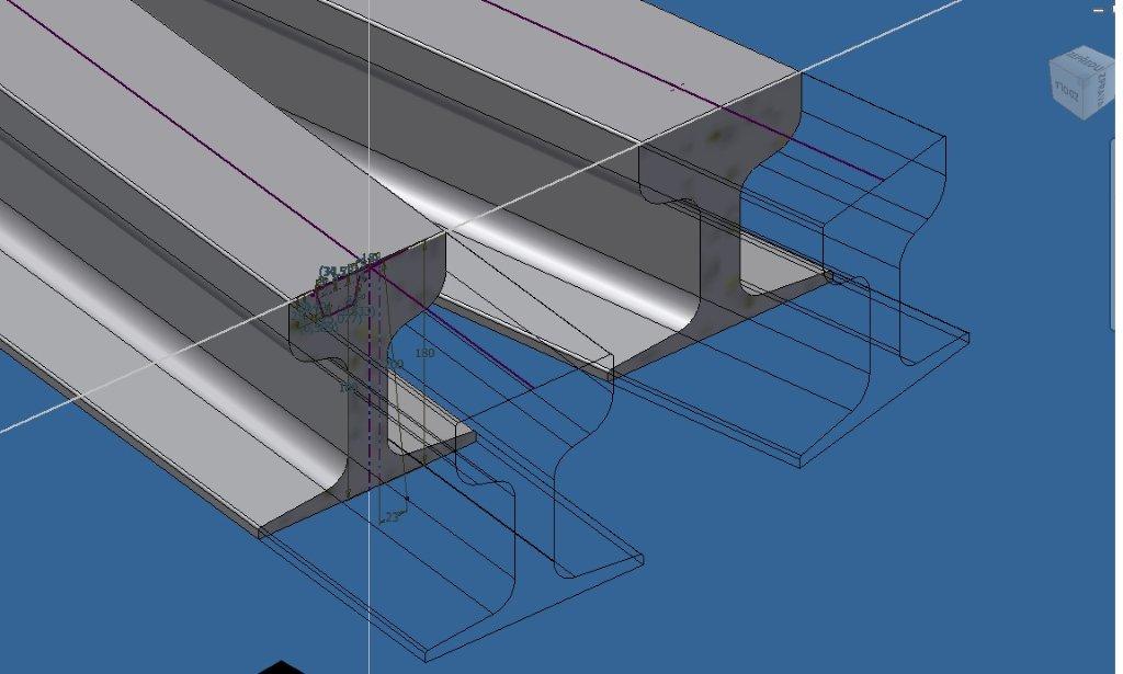

Dobrý den.
Potřeboval bych poradit. Nemůžu najít volbu k nastavení viditelnosti hran po použití Zobrazit v řezu F7 v Inventoru 2011 u 2009 mi funguje bez problémů, ale u novější po odřezání zůstávají hrany odříznuté části viditelné.
Předem děkuji za rady.

Dobrý den,
s tímto jsem se zatím setkal pouze na jednom PC na učebně, kde máme 15 licencí AIP 2010. Jinak i všechny instalace, včetně současné verze 2011, které jsem používal sám na svém PC nebo NB fungovaly vždy normálně.
Takže bych tipoval, že to je nějaký náhodný error.
7.12.2010: Když nad tím tak uvažuji, nevím, jestli ten problém náhodou nebyl spíše u AIP 2011 jednoho studenta...

Dělalo mi taky v 2011 a přestalo po instalaci SP1.
