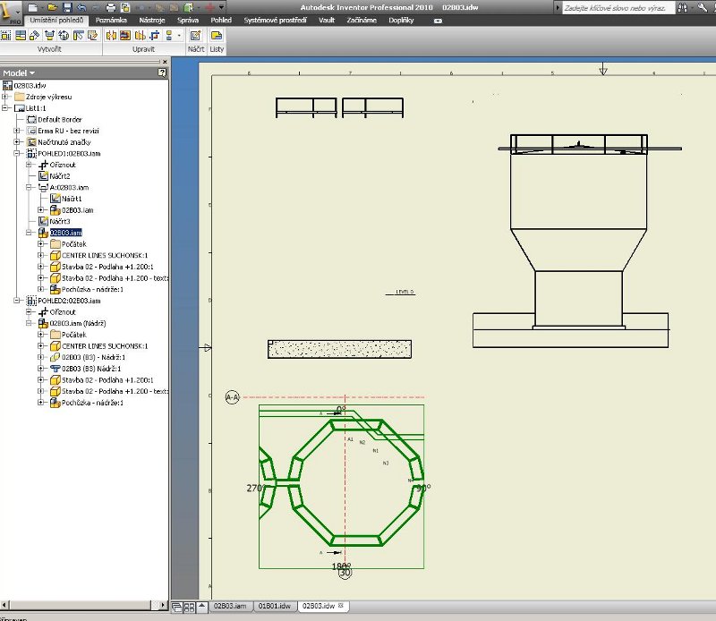

Ještě navážu (právě s tím zas začínám bojovat :-/ ) - že by se jednalo o velikostně nepodstatné díly říct nelze - viz příloha (vpravo je nově vytvořený pohled... ) to chybějící místo - to je prakticky největší díl sestavy (hned po podlaze). A to jsem v sestavě s cca 500ty díly (včetně dílů z Frame generátoru), ale setkal jsem se s tím i u sestavy s 200 díly. Takže velikost opravdu není tím hlavním problémem (v té R10ce jsme měli cca 40 000 dílů a z toho výkresy...)
Zdá se, že společným jmenovatelem by mohly být soubory obsah centra (v této sestavě je vypnuté potrubí z nadstavby + nově díly z Frame generátoru).
Posílal to někdo na Autodesk?
(nemáme subscription což mě zrovna teď dost mrzí...)

Ano grafika je certifikovaná i s patřičnými ovladači. Problém na obrázku je v tom, že daná nádrž není ani ve stromu! - přitom při otevření z výkresu je vše OK (chvíli jsem myslel, že načítám jinou sestavu...)
A jde o čistě Inventorovské díly (největší "záludnost" je odvození parametrů a rovin do jiného ipt)

Ať koukám jak koukám, nastavení je vpořádku. Ale zobrazení někde vázne - pokud udělám nový pohled z té samé reprezentace a se shodným nastavením původnímu, tak tam nádrž náhle je... Přitom při načítání výkresu se po nádrži shání (zkoušel jsem přejmenování, různé úpravy a změny sestavy, aby nádrž opavdu viděl, ale tento pohled je pryč...) - už to mám udělané znovu (zde to bylo výrazně rychlejší, jak se marně snažit opravit tento výkres), ale opravdu se bojím, jestli se to stane na velkém výkrese, tak budem... - proto jsem se snažil tento výkres opravi -> toto mi přijde opravdu jako CHYBA inventoru - proto jsem se ptal, zda-li to někdo znovu "urgoval"
