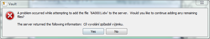

S ADMS delší dobu pracujeme relativně bez problémů. Teď ale nedokážeme zařadit jeden soubor výkresu. Všechny ostatní soubory zařadit jdou, ale u tohoto to vždy skončí hláškou viz příloha.
  Může být chyba v tom souboru? Shodou okolností ten samý soubor má problémy při tisku na plotter - náhled je v pořádku, ale na plotteru to vyjede posunuté a oříznuté. V protokolu ADMS jsou sice hlášky o selhání GetFile, ale ty tam jsou i když se navenek nic divného neděje.
  Dá se soubor idw nějak překontrolovat/obnovit (obdoba auditu v AutoCADu)?

Nemáte v tom souboru vložené nějaké atypické OLE objekty?

Myslím, že ne. Ale ten výkres nevzniknul původně u nás - naši konstruktéři jen upravovali. Poslední zprávy od nich říkají, že když vložili pohledy znova do listu, zařazení se podařilo. To by podporovalo teorii, že soubor je nějak "poškozený". Takže zůstává otázka, zda je možný nějaký audit - oprava, nebo se to musí dělat znova.

Tak se k tomu vracím znovu. Soubor šel zařadit, dokud nenabyl určité velikosti/složitosti. Po vložení posledního pohledu zase nejde zařadit. Soubor má těsně pod 50MB.
  Našel jsem http://usa.autodesk.com/adsk/servlet/ps/dl/item?siteID=123112&id=4445223&linkID=9261340" rel="nofollow - http://usa.autodesk.com/adsk/servlet/ps/dl/item?siteID=123112&id=4445223&linkID=9261340 , kde se sice o podobné velikosti píše, ale chybová hláška by měla být jiná a navíc by se mělo týkat i jiné verze Vautu. Přesto jsem zkusil změnit konfigurační hodnoty na serveru, ale výsledek se nedostavil. Na klientovi jsem popisovaný řetězec ani nenašel.

Asi by více pomohl protokol z Vaultu, ale není na Vault serveru náhodou česká verze Windows? (ta popisovaná chyba se týkala starších verzí Vaultu)

Ano, je to na počítači s Win7 CZ - z nouze, protože na SBS 2003, kde jsme ho provozovali do havárie serveru, se mi ho pořád nedaří rozchodit. Ten CZ systém je na závadu? Doteď to chodilo - problém je jen s tím jedním souborem.

Může být na závadu, pokud se sejdou určité indexované vlastnosti (např. reálná čísla ve vlastnostech souboru).

zajímavé - to by mne nenapadlo. Ale asi to nebude ten případ - konstruktér mi tvrdí, že soubor nejde zařadit poté, co umístí další pohled. Nicméně prověřím.
   K logu serveru se IMHO dostanu z konzole ADMS, ale tam nic zajímavého nevidím. Prověřím znovu.

Tak jsem prověřil a konflikt formátů dat je podle mého nepravděpodobný - opravdu chek in funguje až do vložení posledního pohledu. V logu konzoly serveru není v době neúspěšných pokusů žádný záznam. Mohlo by to být v jiném logu?
