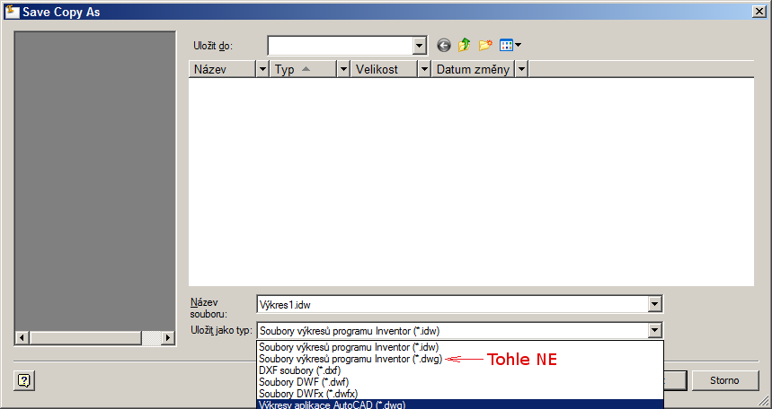

Odeslal: Charlee
Datum odeslání: 15.pro.2010 v 13:47
Původně odeslal(a) Kuře64 Kuře64 napsal(a):
To právě udělá to že to Autocad vidí jen jako obrázek a nemůžu do toho kreslit ...
Je velký rozdíl "Uložit jako" a "Uložit kopii jako" DWG - soubor aplikace Autocad. Zřejmě je problém tady.
