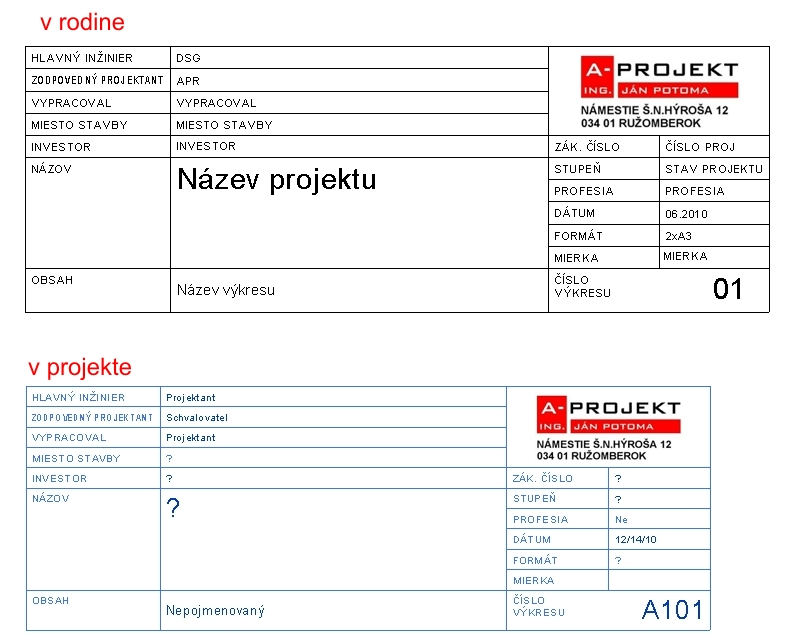

vytvoril som si razítko v rodine, zadal som si popisky, no keď ho načítam v projekte tak mi ho ukazuje akoby rozbito ..... viete čo s tým?
Ďakujem.

Razítko je v pořádku. Otazníky v razítku znamenají, že parametr nenalezl žádnou hodnotu pro zobrazení. Vyberte razítko a ve vlastnostech vyplňte požadované parametry, případně zadejte informace o projektu.

ale mne sa niektore polozky ani nezjavili v projekte

názov parametru je daný a je daná aj ukážková hodnota. Malo by mi to ukazovať tú ukážkovú hodnotu nie? ďakujem

Ukázková hodnota je pro nastavení parametrů při vytváření. Pokud by tam nebyly otazníky (nebo jiný znak) těžko by pak někdo hledal, co a kde mu chybí.

Je otázkou jestli je v tom projektu máte. Jsou to buď parametry projektu, nebo v případě jiných (napr. Formát) musíte mít tyto parametry sdílené (shared parameters).

dakujem, uz som tzo dal do poriadku, vlastne ono to nadvazuje na parametre projektu .......
