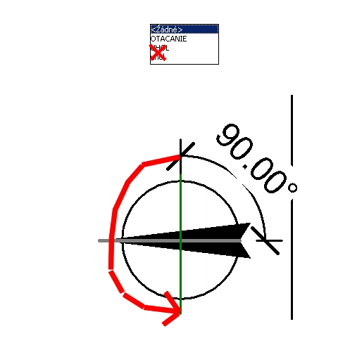

Je prosím Vás možné dať do rodiny razítka severku, ktorú by som si potom v projekte iba otáčal bez toho aby som musel upravovať potom rodinu?

Snad jako podrodinu s parametrem úhel natočení, ale nezkoušel jsem to, ani nevím jestli tam vůbec jde vložit. Přijde mi to zbytečné, jednodušší je udělat si pro projekt samostatnou rozpisku se správně natočenou severkou.

skvele, pozeram ako ste ju urobili, podla referencnych ciar a pridali ste kote parameter. V akej rodine, myslim aku sablonu ste pre rodinu pouzili? nieco obecne? dakujem
Odeslal: bielko
Datum odeslání: 16.pro.2010 v 10:19
pridavam sem tu moju, no ma svoje muchy iba sa to ucim uploads/20101216_101847_vykres_s_rozpis.rfa" rel="nofollow - uploads/20101216_101847_vykres_s_rozpis.rfa.
tie ostatne parametre ktore tam mam naviac ani neviem zrusit

MOZNO BLBA OTAZKA, ALE JA NEDOKAZEM UROBIT KOTU NA 320°, STALE MI TU KOTU V TEJ RODINE DAVA INAK .....
Odeslal: Peter Jirat
Datum odeslání: 16.pro.2010 v 16:19
Co vám nejde - udělat kótu s hodnotou 320° jako parametr /pak ji udělejte třebas 20°a potom změňte hodnotu parametru/ nebo se vám nechce otočit severka při změně hodnoty parametru?

severka sa otoci, to je v poriadku ale ja urobim kotu a tej zadam parameter, ale mne nejde urobit kota vseobecne 320°.
Revit nevie robit kotu 180 napriklad? Lebo ja urobim napriklad kotu 45°, ale tu kotu neviem pretiahnut do uhla 180°, popripade vacsiu.

Datum odeslání: 17.pro.2010 v 08:00
prikladam obrazok. neviem tu kotu predlzit na pozadovany uhol.
a v parametri popiska mam az tri a tie dva ostatne nedokazem zmazat.
dakujem

Pokud kotujete, tak uhel větší než 180° zřejmě nejde udělat. Jako parametr to problém není.
Odstranění přebytečných parametrů - klikněte na ikonu Family Types (vlevo nahoře), pak vyberte parametr a zvolte odstranit.

TAKZE JA V PROJEKTE NEDOKAZEM OKOTOVAT UHOL VACSI AKO 180°? MUSIM ZADAT KOTE PARAMETER ABY TO SLO V PROJEKTE?
