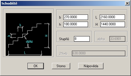

caute
v autocade robim uz dost dlho a chcel by som sa opytat ci je najeka moznost aby mi autocad vypocital sirku a vysku schodu ak napriklad zadam konstrukcnu vysku a napr ich pocet pripadne nejaku dalsiu vzdialenost ? . ak sa mi to nechce ratat rucne a v inych programoch ako revit sa mi to nechce ucit. Vedel by to aj autocad spravit ?
Myslim to v 2D. Ked kreslim rez napriklad ?.
Dik za tip

Pro kreslení schodiště v řezu lze použít ulitiku z GGmenu, která umí dopočítat Lehmanův vzorec a další náležitosti.
V půdorysu kreslím schodiště manuálně a podle mě univerzální utilitka odpovídajcíí zakreslování dle platné ČSN není. CADKON a nadstavba ST sice kreslit schodiště v půdorysu umí, ale není to vždy to pravé ořechové.
Šířku a výšku schodů si počítám v Excelu, abych si mohl ověřit podchodnou a průchodnou výšku, viz náhled.
http://www.cadforum.cz/forum/uploads/20101214_230124_Vypocet_schodis.pdf - uploads/20101214_230124_Vypocet_schodis.pdf
PS: Programy jako Revit umí kreslit schodiště již sofistikovaněji, ale taky je občas problém se s nimi domluvit a dotáhnout to do podoby, jakou potřebujete.

schody celkem luxusně kreslí ACA

Neviem ci som niekdespravil chybu aleboco, stiahol som GGmenu tu s cadfora urobbil somvsetko podla postupu ..vsetko mi ide super ale akurat ten panel prikaz stavbarsky tam chyba..ten kde je prave ten prikaz schodiste, a myslim este ze hydroizolacia, tep. izolacia....ked sa pozriem aj do vsetkych prikazov tak tam to tiez nieje ...ale ked sa pozrem napr. do ikoniek v priecinku z ktoreho som dal aby to tahalo tak medzi nimi je taka ikonka tych schodist..neviete kde sa stala chyba ? .
Odeslal: PepaR
Datum odeslání: 15.pro.2010 v 06:49
Kterou verzi GGmenu jste prosím stahoval? Existuje i betaverze s ribbonem, viz http://www.jremes.cz/index.php/ggmenu" rel="nofollow - http://www.jremes.cz/index.php/ggmenu .

No skusal som tuto co bola na tejto stranke ale tam nebol ten panel so  schodami tak som potom stiahol 1.99 a ta mi to tiez nehodila ..ale vsetky boli asi s ribbonom lebo mi to vyhodilo ribbon po instalacii ale so ziadnymi prikazmi..ja by som najradsej verziu bez ribbonu..mam autocad 2010

Ta verzia so samostatnou instalaciou pomohla. Vrela vdaka za ochotu :)
