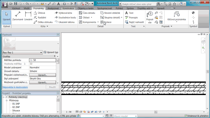

je niekde prosím Vás návod, alebo video ako urobím popisku podláh.
Ďakujem

Pokud myslíte materiálovou skladbu podlah, tak to přímo v Revitu není, ale je to součástí některého z doplňků - kterého???

Pro materiálovou skladbu podlahy můžete použít funkci Popisek materiálu (Poznámky->Popisek->Popisek materiálu). Podmínou je, že máte definované materiály ve skladbě podlahy. Popisek pak vložíte pro každou vrstvu samostatně.
Pro označení typu podlahy použijte Popisek podle kategorie (Poznámky->Popisek->Popisek podle kategorie)

Stavařského hřebínku lze docílit, ale chce to trochu šikovnosti. Je třeba vkládat jednotlivé popisky materiálu nad sebe. Zde je krátké video.

V Revitu se takovéto drobnosti programují trochu komplikovaněji, ale hrabičky udělat můžeme. Na stránce Download je ukázková aplikace "Hrabí" s instalačním programem. Podmínkou je použití správné popisky vykazující materiál - např. z výchozí šablony Xanadu-CADstudio. Dělá takovéto výstupy na jedno kliknutí:

Pokud používáte šablonu CAD Studia, pak tuto popisku nemusíte vytvářet, je již v šabloně vytvořena a to jako popiska multikategorie (karta Poznámky->Popisek-> Vícenásobná kategorie).
Vytvořit si vlastní popisku podlahy můžete následovně:
-vytvořit novou rodinu ze šablony "Obecný popisek"
-změnit kategorii popisku na "Popisky podlah" (Výchozí->Vlastnosti->Kategorie a parametry rodiny)
-vložit popisek(Výchozí->Text->Popisek), nejlépe jako Označení typu
-nakreslit bublinu s odkazovou čárou
-uložit a načíst do projektu
